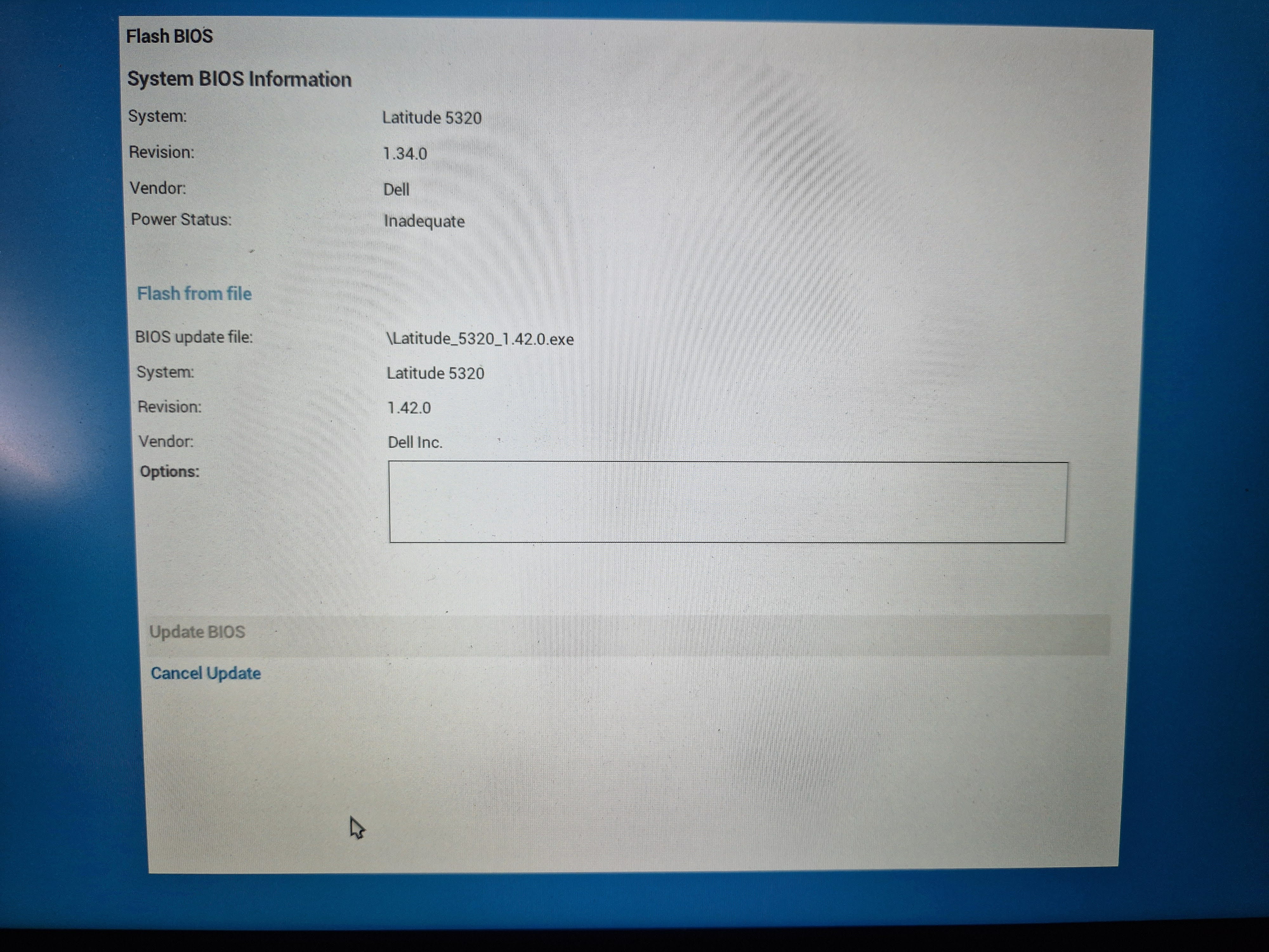

Je tente de mettre à jour le BIOS de mon Dell Latitude 5320, mais le bouton "Update BIOS" reste grisé quand je sélectionne le fichier sur ma clé USB. Voici ce que j’ai déjà testé :
  • Aucun OS installé sur le disque dur.
  • BIOS téléchargé sur le site officiel et copié sur clé USB (testé avec plusieurs versions de BIOS, plusieurs clé USB de taille différente Fat32, ).
  • Accès au menu Pre-Boot Tasks > BIOS Update, sélection du fichier possible mais bouton bloqué.
  • Alimentation : testé avec deux chargeurs Dell officiels (même problème).
  • Batterie détectée avec une erreur de communication (Battery Level : 0%).
  • Réinitialisation BIOS aux valeurs par défaut (aucun effet).
  • Test de la mise à jour via F12, même problème.
  • Vérification que BIOSConnect est désactivé.
  • Aucune protection par mot de passe admin sur le BIOS.
Sur l’écran de mise à jour, il est indiqué : Power Status: Inadequate alors que le chargeur est bien branché.
Est-il possible que ce soit un BIOS verrouillé d’entreprise empêchant la mise à jour ?
Merci pour votre aide !
  1. flo88 Messages postés 28509 Date d'inscription   Statut Contributeur Dernière intervention   Ambassadeur 5 176
    Le circuit de charge de ton pc est mort, pas le chargeur mais la partie alim sur la carte mère, interdisant la mise à jour du bios, à mon avis, il n'y a rien à faire. D'ailleurs c'est une manip dangereuse de flasher le bios quand le pc n'est pas dans un état stable.
    Et pourquoi flasher le bios ?? cela n'arrangera pas ton soucis.
