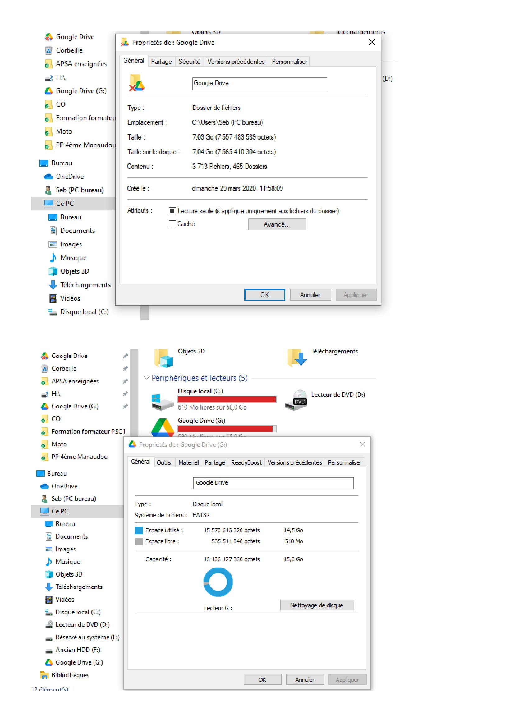

Je rencontre un souci avec google drive pour PC.
La taille de mon drive est de 7.03Go (comme sur la photo du haut).
Sur la photo jointe, j’ai mis 2 captures :
  • Photo du haut Google drive = 7.03 Go
  • Photo du bas Google drive (G)  = 14.5 Go
Pourquoi j’ai une différence d’info sur la taille alors que c’est le même google drive ?
Mon PC retient l’info erronée à savoir 14.5 Go et du coup, je n’ai plus beaucoup de place sur mon lecteur C.

          Si tu pouvais éviter de poser les fenêtres de propriétés sur les nombres et les 5 "lecteurs" trouvés sur la page de fond, déjà tu verrais un peu plus de choses.
         Mais de toutes façons comme dit dany311 le problème c'est ton windows qui colle le même nom "Google Drive" sur le "cloud" et aussi sur un "type: dossier de fichiers" dans la fenêtre de propriété du haut le plus petit, et  sur un "type: disque local en FAT32" dans la fenêtre de propriété du bas. C'est ce dernier le plus gros qui a la lettre (G) qui est un "lecteur (G)" dessiné en rouge sur la page de fond et un "disque local (G)" dans la fenêtre de propriété du bas.
         La page de fond: regardes combien de fois est marqué Google Drive? 5 fois dans la colonne de gauche seulement avec des icônes qui se ressemblent avec une croix rouge ou pas; un (G) ou pas; et deux Seb (PC bureau) dont on ne voit pas l'arborescence descendante; et deux Disque local (C) dont on ne voit pas l'arborescence descendante sachant que la fenêtre de propriété du haut situe le "Dossier de f chiers" à  l'emplacement "C:\Users\Seb (PC bureau) alors que \Users\ n’apparaît dans aucune arborescence pour l'instant.

        Sur l’arborescence, j’ai 3 fois google drive : 2 fois dans la catégorie « accès rapide » (dossier + lecteur G) et 1 fois dans la catégorie « bureau » (lecteur).
        Entre le google drive (dossier de fichiers) et le google drive (lecteur G), pourquoi ont-ils une taille différente pour Windows ?

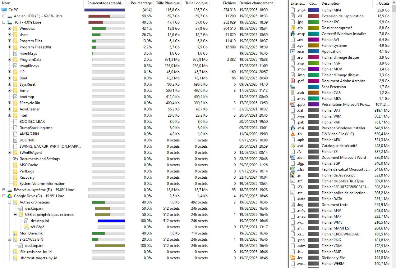

      3. Bonjour Eric,
        je te joins l'arborescence avec Windirstat.
        Juste pour infos, aujourd'hui Windows indique une taille de google drive (G:) à environ 12Go sur 15Go alors qu'hier il mentionné 14.5 Go sur 15 Go. Parfois ça change mais il ne m'affiche jamais les 7 Go que fait réellement mon drive.
        J'espère que ça peut t'aider.
        Je reste à disposition pour tout besoin de précisions.
