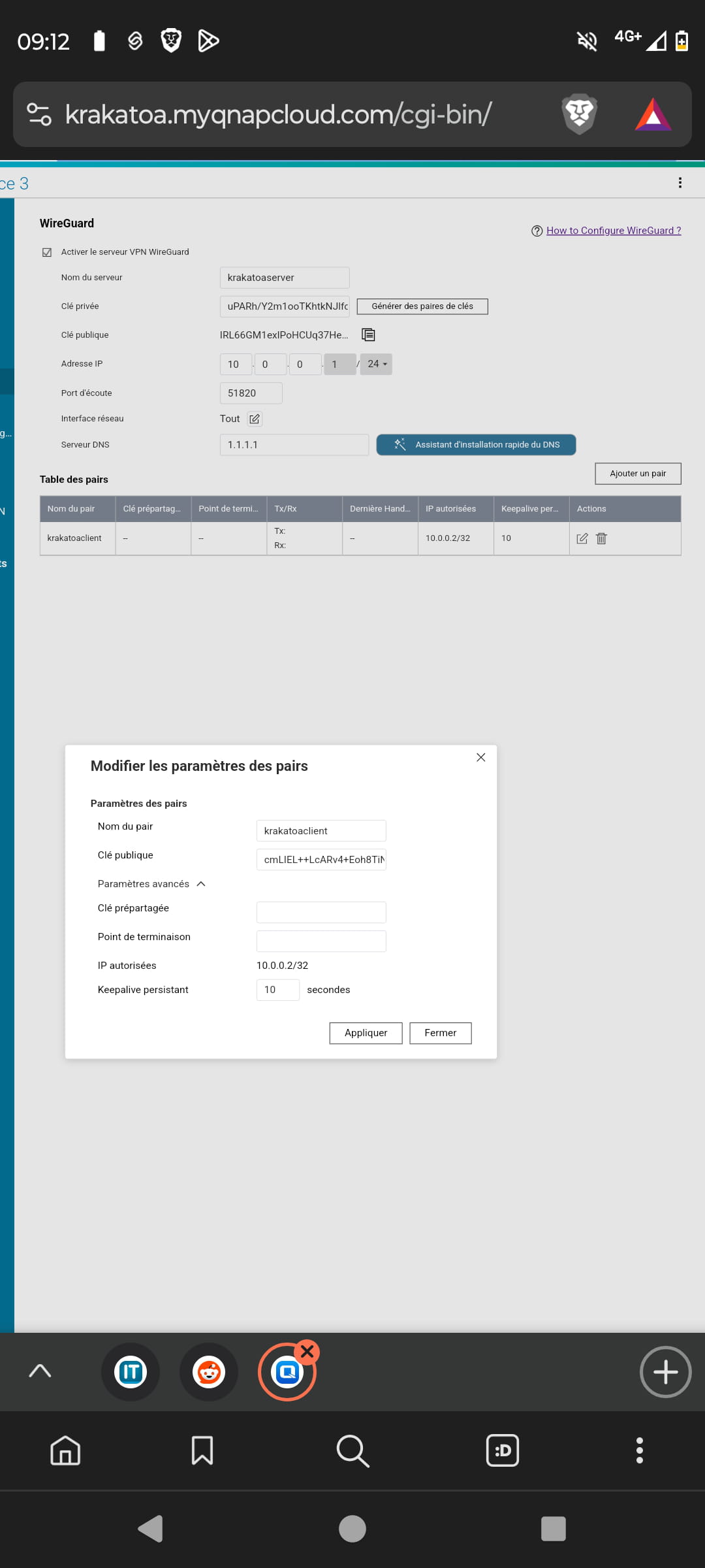

Récemment j'ai décidé de sécuriser mon nas qnap avec wireguard, une fois la configuration terminé je l'ai lancé et tant qu'il est allumé je ne peux pas me connecter à internet et ne peux pas non plus accéder à mon serveur.
Je ne l'ai jamais utilisé avant alors je ne sais pas quoi faire. Merci d'avance ????
Configuration du nas

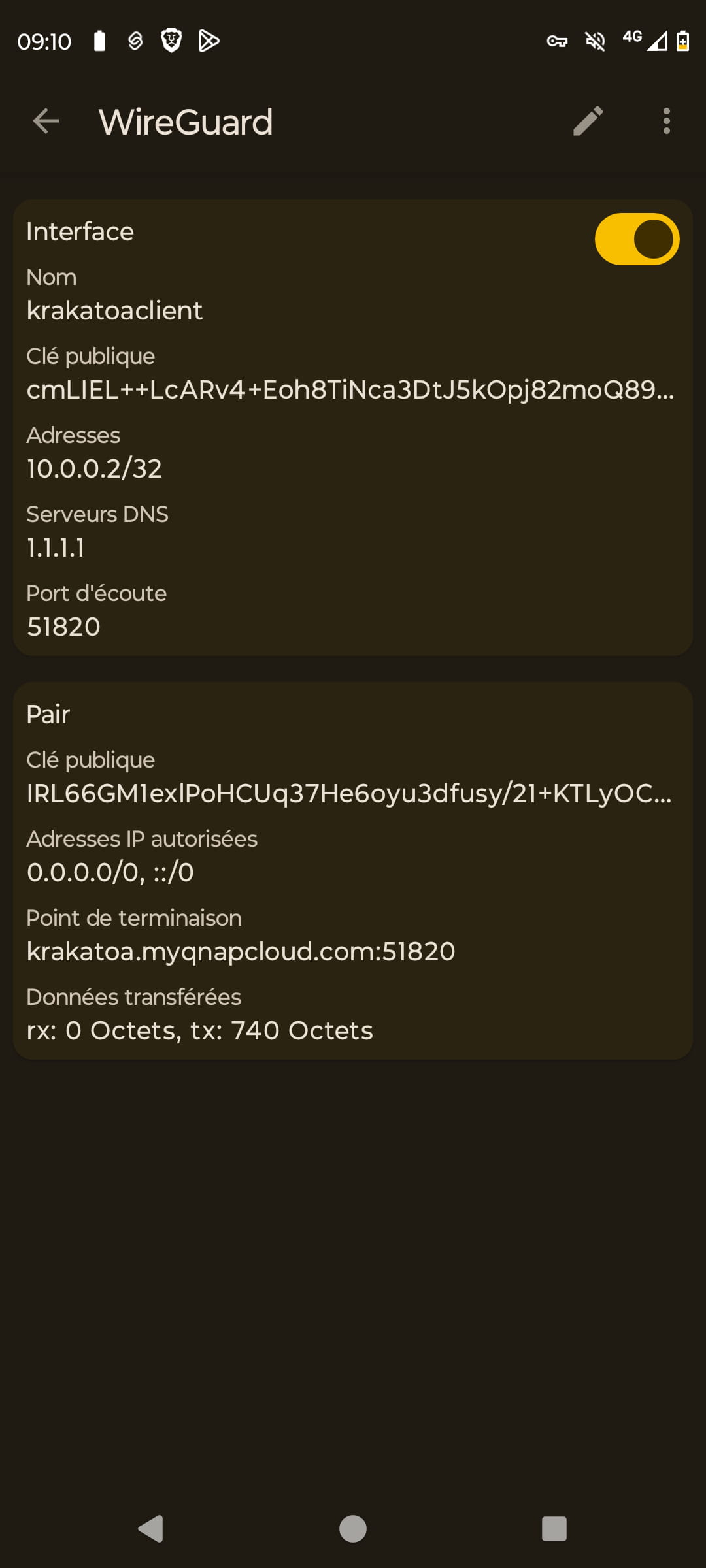

Configuration de l'App Android

    je vois que le client est un mobile sur le réseau 4G, je suppose que ton NAS est derrière ta box, as tu pensé à forwarder le port udp 51820 vers l'ip de ton nas dans ta box.
    Après, tu accèderas peut-etre au NAS avec le vpn, mais pas à internet, le nas n'est pas un routeur.
    Après, je vois que krakatoa.... résoud sur une freebox, si tu n'as pas activé le fullstack de la freebox pour ipv4, il faudra le faire, en ipv6 il faut autoriser le port 51820 dans le parefeu, mais sur la freebox il est ouvert par défaut.
    Je te signale aussi que la freebox elle même permet un vpn wireguard.
    Il te faut donc aussi vérifier que ta connexion mobile internet a bien une adresse ipv6, par exemple ici

      si tu essaies de pinguer 10.0.0.1 quand le client est connecté, pour faire un ping sur un mobile, tu peux utiliser network analyser
