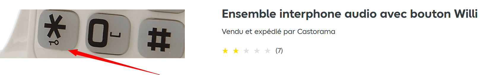

J ai mon appareil qui sonne quand j appuie. l autre appareil le téléphone qui est posé sur le socle ne sonne pas. Je vois sur le cadran le dessin d un cadenas.je ne sais pas comment le retirer.marque blyss willi  merci de votre aide.

    Pour le cadenas sur l'écran du téléphone, il semble qu'une clé figure sur la touche * (étoile).. Normalement un appui prolongé sur cette touche enclenche ou déclenche le verrouillage du clavier.
