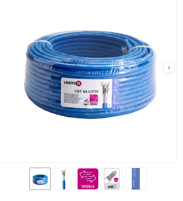

    5.  merci de m'aider, je suis désolé, je ne sais pas, c'est celui là que j'ai acheté
        Ce type de câble est fait pour être mis en gaine, en goulotte, encastré ou pas, mais pour des prises murales...pas pour des embouts comme vous nous avez présenté.
        C'est du monobrin, cuivre plus large, normal qu'il ne rentre pas dans les plugs RJ45.
        Celui la est vraiment dédié pour du mural.

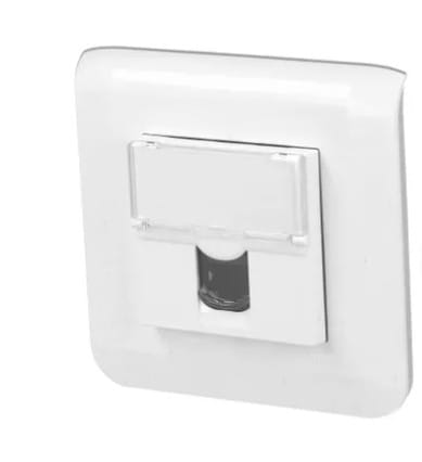

    6. merci du coup j'avance grace à vous. OK je vais vous écouter et mettre des prises murales. Auriez vous la gentillesse de me donner un modele de prise où cela sera facile pour moi svp ?
        Vous avez par exemple ce modèle là :
        Prise RJ45 Legrand Cat6A  (chez 123Elec)
        Après, pour ce qu'il y a autour, tout dépend si c'est encastré ou en saillie.
      2. Les prises murales, c'est plus lié à la déco que tu souhaites, enfin, les exigences ne doivent pas être bien importantes, vu que tu voulais mettre des prises mâles qui sortent directement du mur.
        Les Legrand Mosaic et Celiane sont très répandues dans le commerce et conviennent parfaitement.
