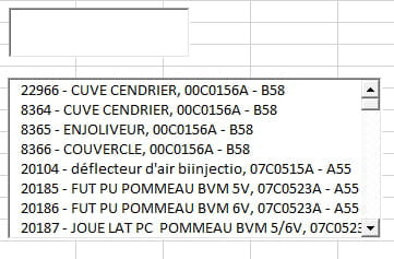

Dans le fichier joint, je souhaite tout simplement pouvoir afficher dans la ListBox1 les différents résultats trouvés dans la colonne A de la feuil1 en fonction de la recherche de la Textbox1
Les critères de recherche doivent être "dynamiques" - pas sûr que ce soit la bonne expression, mais par exemple que le résultat s'affine au fur et à mesure de la saisie même si le critère de recherche est incomplet (i.e : pari va afficher paris, parigot, parisien etc etc...)
La colonne A est amenée à évoluer en terme de ligne dans le temps

      2) J'y ai passé la plus grande partie de mon après-midi à comprendre le fonctionnement. Il y a de nombreux exemples vraiment sympa mais je ne cherche pas de userform, juste un champ de recherche sur la feuille de calcul avec les résultats dans une listbox

      Cela fonctionne bien mais ce n'est pas tout à fait ce dont j'ai besoin. La première chaine de caractère (8364, 8365 etc... dans ton exemple) est justement l'information bien souvent inconnue que je souhaite mettre en avant
      Il faut donc que la recherche puisse se faire sur l'intégralité du contenu du résultat, que ce soit "cuve" ou "B58" par exemple. Et cerise sur le gâteau, avoir un résultat si l'on saisi juste "cuv", comme dans un nb.si(A2;*"cuv"*)
      De même, possible de clear la listbox une fois que la textbox est vidée?
