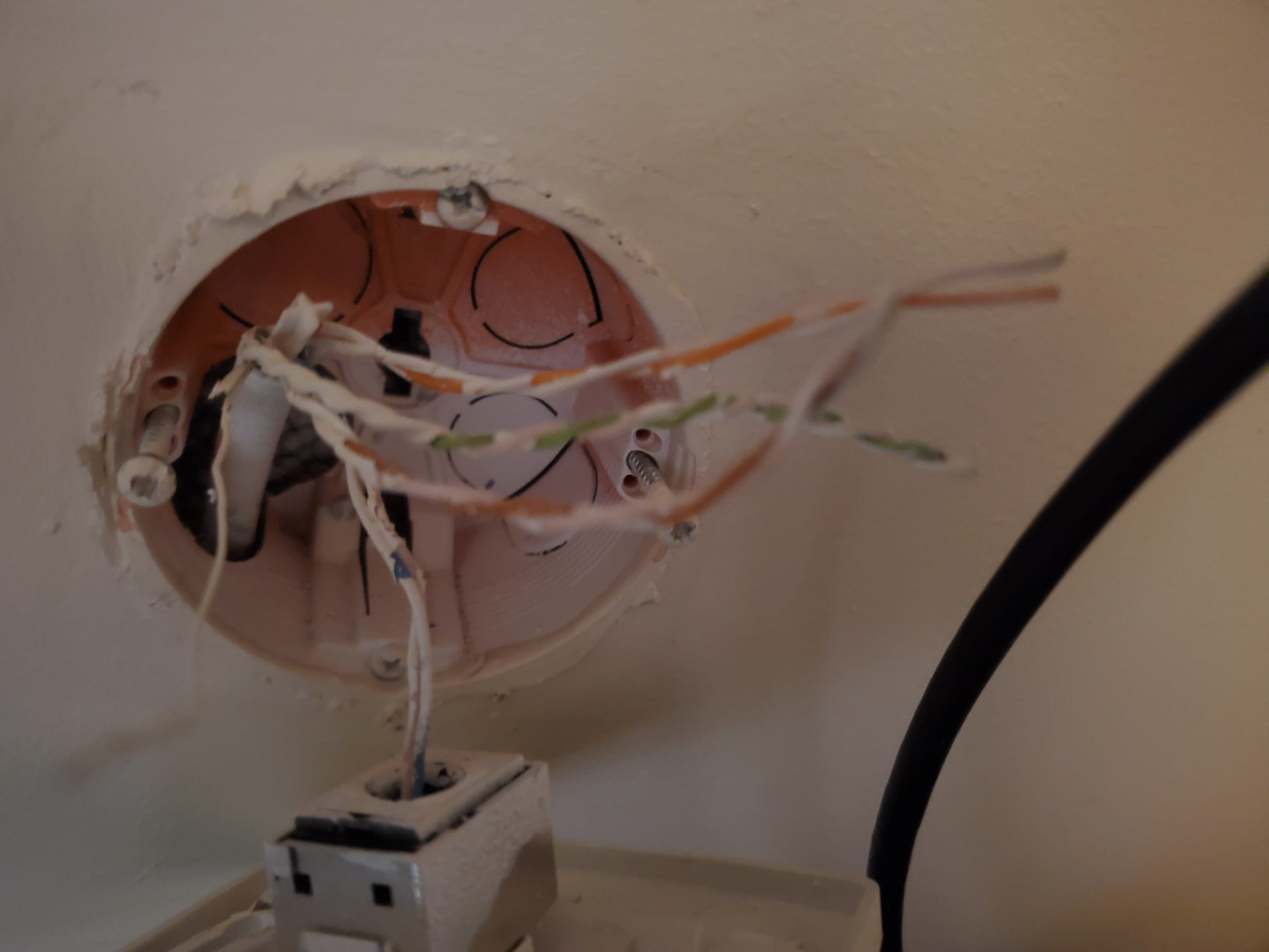

      J'ai aussi démonté la prise RJ45 qui sera à proximité du PC et vous avez le résultat en pièce jointe.
      Sachant que je pense installer la box à proximité du PC, brancher la prise 10Gb en direct au PC et raccorder une prise 2,5Gb à cette prise RJ45.
      Pensez-vous que cette structure permettra de gérer le flux de la fibre?
      Dans cette configuration, toutes les prises RJ45 de la maison seront-elles desservies par la fibre?

      On voit sur la prise que seuls 2 fils sur les 8 sont branchés, puis avec seulement une prise en T en central ton réseau n'est fait que pour la téléphonie ADSL. Si tu as plusieurs prises murales RJ45, pour en faire un réseau Ethernet, il faudrait installer à coté de la prise en T un panneau de brassage, avec autant de prises RJ45 femelles que tu as de prises murales, connecter les cables qui doivent arriver dans la prise en T sur ces prises de brassage et revoir le câblage de tous les prises murales. Ainsi tu pourrais depuis la prise de la photo descendre le réseau de la box vers les prises de brassage et un switch qui servirait lui les autres prises de brassage.
      Mais pour mettre la box à coté du pc, il faudra y faire arriver la connexion fibre. Il te faut envisager par quel chemin. Généralement l'arrivée fibre est placée dans le boitier central à coté de l'arrivée téléphonie, parce qu'il y a un accès depuis l’extérieur, et parce qu'on y a les départs des prises murales.

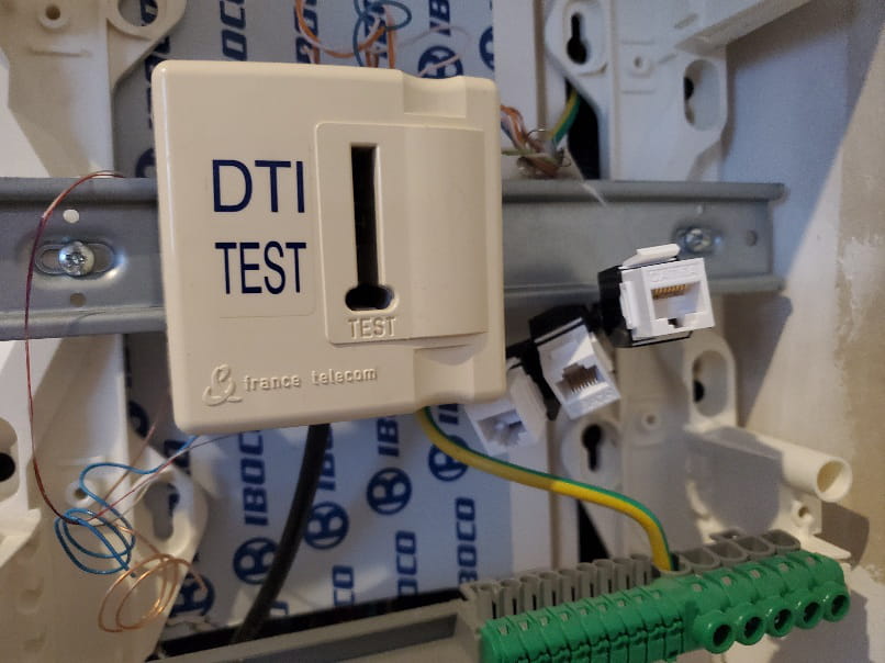

        Comme demandé, voici une photo du DTI capot ouvert.
        Derrière la fiche DTI se trouve une natte tout emmêlée de fils de petit diamètre mais seuls quelques uns sont raccordés à la fiche.
        Mon espoir réside dans les quelques cables blancs (on en voit 3 sur la photo) : sont-ce eux qui pourraient partir vers les différentes prises RJ45 de la maison?
        merci et bonne journée
        1. Le capot du DTI lui même n'est pas ouvert, en fait on voit 3 câbles coax (pour la télé TNT) qui ne sont pas raccordés, ça ne sert pas à notre affaire.
          Il y a en bas un répartiteur téléphonique mais rien dessus.
          On ne voit pas les fils dont tu parles, essaie de les montrer STP.
        2. Modérateur
          Voilà un exemple d'un DTI ouvert où on devrait voir comme ici, ta "natte tout emmêlée de fils".
          Tu vois combien de cables, hors les 3 coaxiaux ? et tu as combien de prises murales rj45 ?

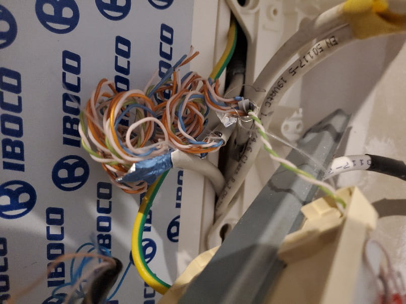

          Voici les photos de ma prise en t avec la fameuse natte de fils
          Je n'ai vu votre message qu après votre message donc je ne les ai pas démêlés
          Au total j'ai 5 rj 45 dans la maison mais seules 2 doivent vraiment être raccordée
          Merci et bonne journée
          1. Merci,
            hébé ça a été bien bidouillé tout ça ...
            Le DTI ne sert à rien, la ligne téléphonique est raccordée directement à une prise via les deux scotchlock , mais pas celle que tu avais démontée, les couleurs ne correspondent pas, c'est certainement celle où est la box ADSL actuelle.
            A priori il y a 4 câbles à paires torsadées, tu parles de 5 prises, mais je ne vois que 4 câbles, un est peut-etre caché.
            Tu peux faire un brassage avec des noyaux RJ45 fixation keystone, bien que les câbles soient un peu courts, il faut voir si on peut tirer du mou, sinon ça va être chaud de câbler tout ça.
        2. Bonjour et merci encore pour ces retours
          Brupala, je vais suivre votre conseil et essayer de mettre un peu d ordre la dedans avec des noyaux rj45
          Effectivement la liaison actuelle doit alimenter la box adsl actuelle placée dans le salon, j'ai donc déjà trouvé une des 2 prises rj45 qui m interesse vraiment
          Je croise les doigts que celle pour le pc figure parmi les autres
          Je vous ferai un retour d expérience
          Bonne journée

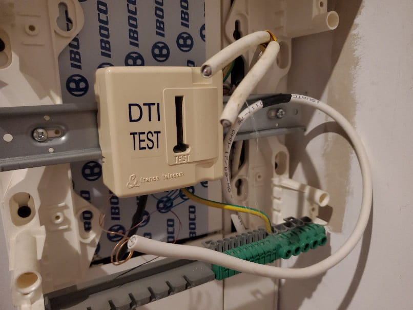

          1. Bonjour
            Voici le résultat après sertissage des fils
            C'est plus propre mais il n'y avait pas beaucoup de mou.
            J'ai laissé ceux qui alimentent la box actuelle
            Par contre il n'y a bien que 4 câbles pour 5 prises. J espère donc que celle pour le PC fait partie de ces 4 là.
            Un peu contrarié de devoir compter sur la chance pour compenser un chantier bâclé...
            Prochaine étape, trouver un testeur de rj45 pour valider les branchements
            Bonne journée
