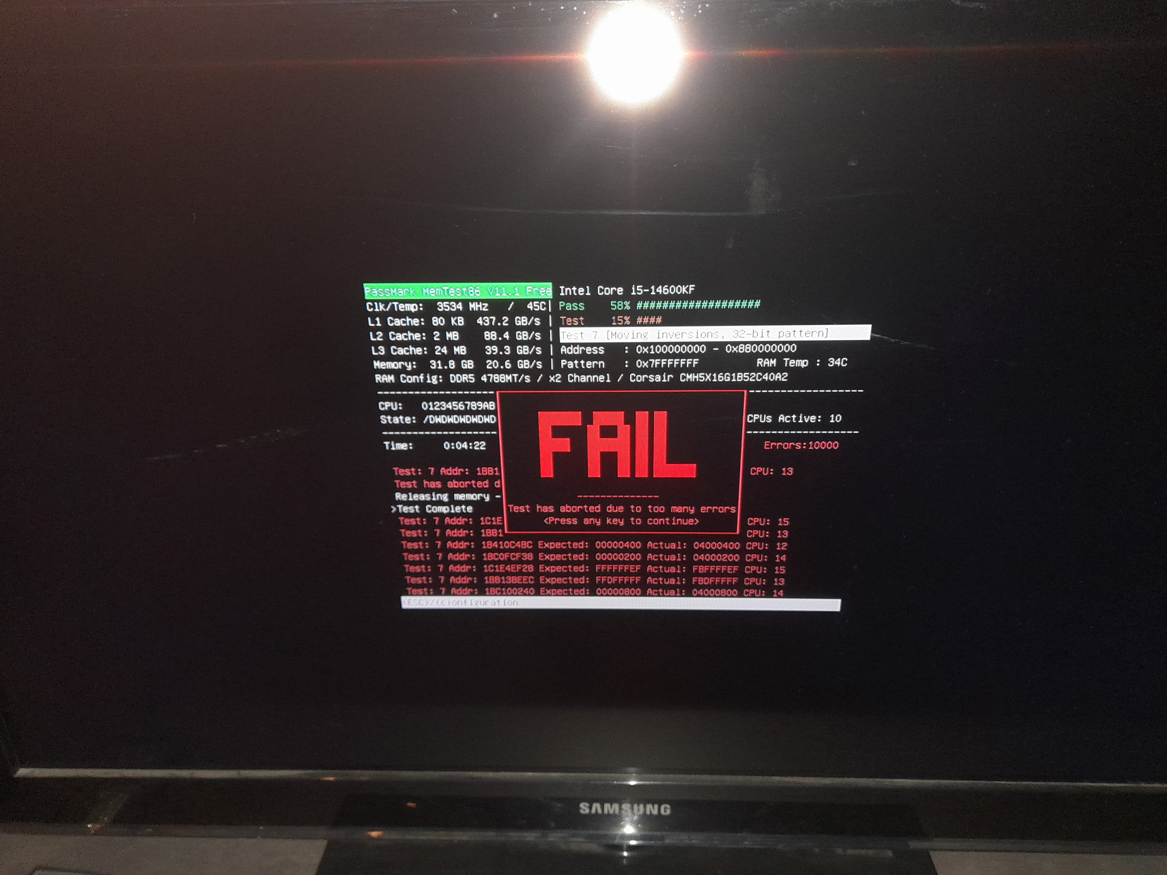

    J'ai contacter le SAV, le technicien m'a fait booter une clé USB avec MemoryTest84, et m'a demander de faire démarrer le PC dessus afin de faire le dit test, qui a échouer suite a un trop grand nombre d'erreur.... sauf que depuis, bah le PC n'affiche plus rien a l'écran, impossible d'accéder au BIOS pour changer le périphérique de démarrage du PC...

      Pour la ram, c'est anormal d'avoir des erreurs avec memtest, c'est suite à ça que le pc a été donné au sav ?

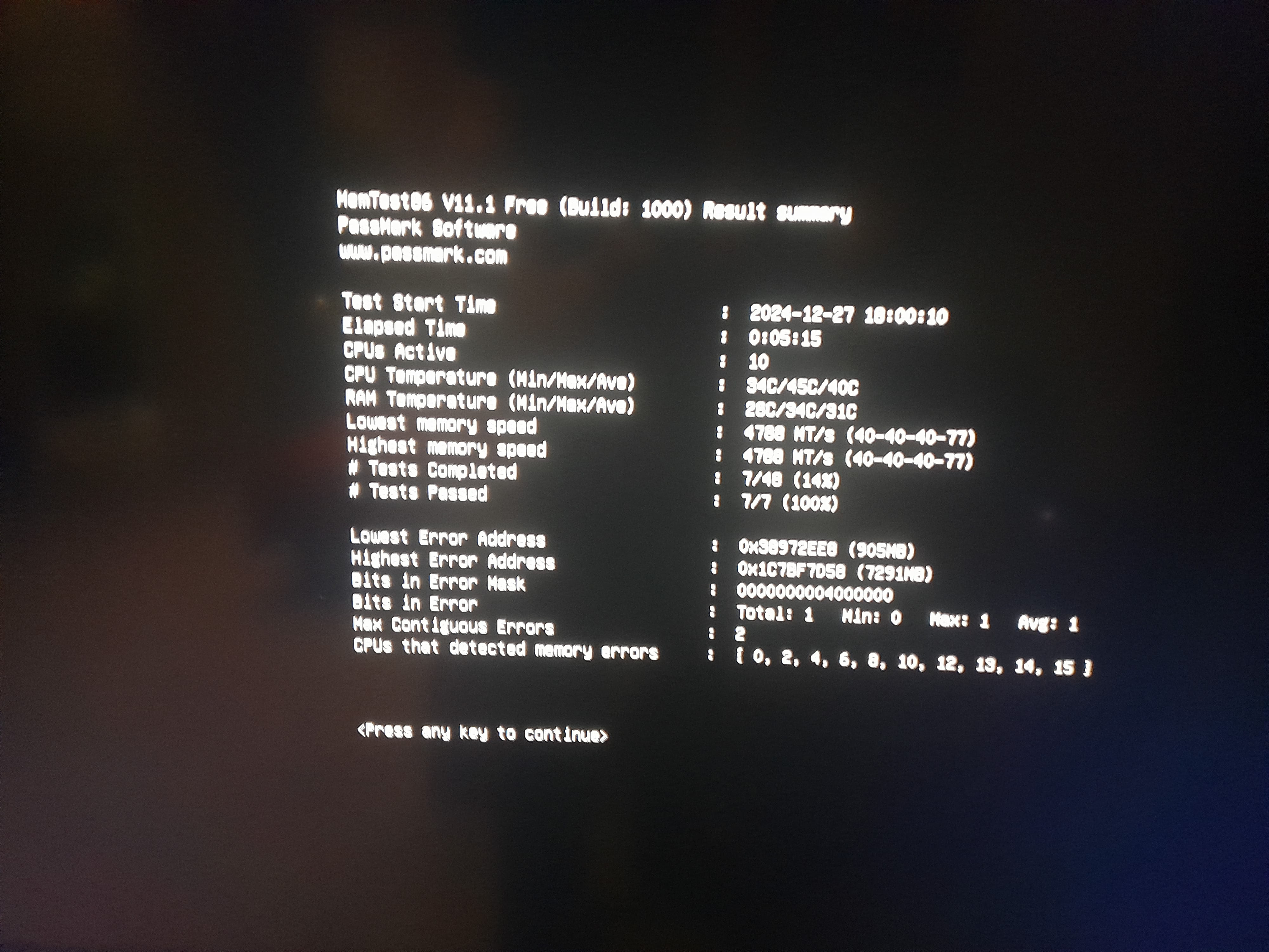

      C'est sa, après le MemTest, j'ai renvoyé le PC au SAV, il me l'ont retourné ensuite, apparemment tout est ok.... Sauf que la l'ordinateur démarre mais rien ne s'affiche sur ma télé, le cable HDMI est brancher mais aucune transmission a ma télévision, sa m'indique '' aucun signal ''
      Sa c'est le résultat  MemTest =>
