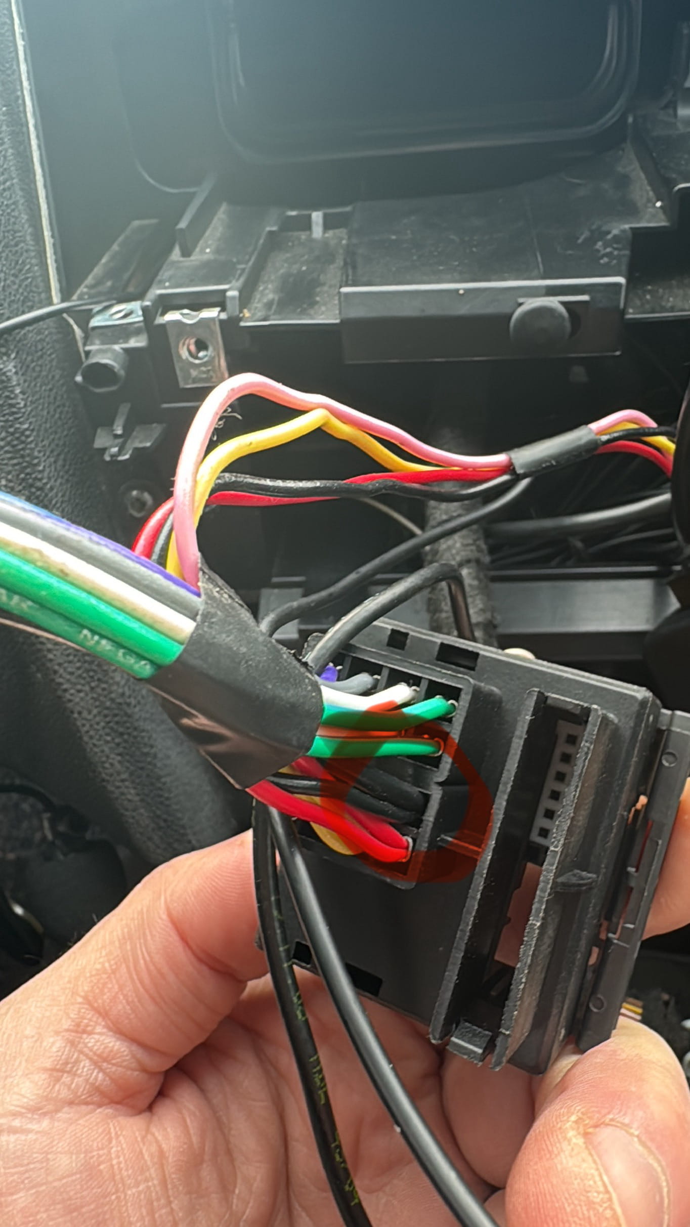

Bonjour à tous, j'ai un autoradio pioneer  AVH-X7800BT J’aimerais brancher le fil vert du parking break sans le mettre sur le connecteur du frein à main sauf si pas le choix, pour récupérer toutes les fonctionnalités du poste, sinon certaines sont grisées. Aujourd’hui je l’ai mis sur le fil noir du faisceau (voir photo) qui pour moi est la masse. Au début ça marchait très bien, puis j’ai éteint la voiture puis redémarré et hop l’autoradio ne veut plus s’ouvrir, l’écran rétractable ne s’ouvre plus.

    Vous avez mis connecté le fil vert au fil noir... Quel fil noir ?
    Vous dites ensuite que votre autoradio ne se met plus en route... même en faisant machine arrière ?
    Vérifiez qu'il n'y a pas un problème de fusible qui a pris un coup de chaud...
    Si ce n'est pas le cas c'est qu'il y a, dans l'autoradio, un système qui détecte un changement d'état passage de présence tension à absence et vice versa
    1. Ok ok autant pour moi, pour le fil noir je parle de celui que j’ai entouré sur ma photo je m’étais repiqué dessus. Non j’ai dit que mon autoradio ne s’ouvre plus car c’est c’est un rétractable, donc il s’allume mais ne s’ouvre plus. Après tout ces essaies non fructueux, je cherche maintenant le contacteur électrique du frein à main sur mon auto

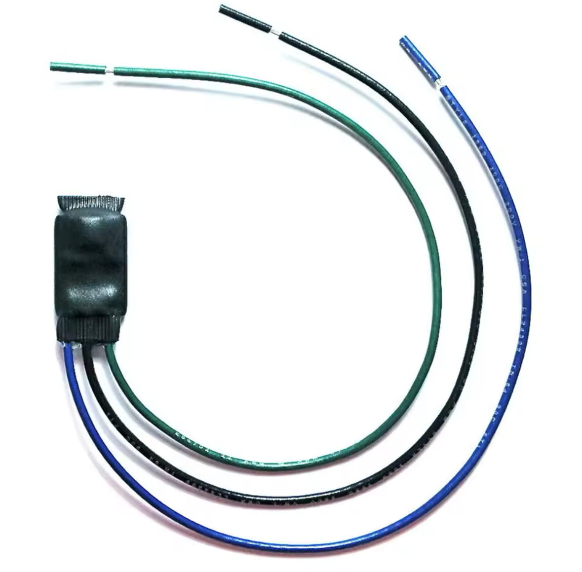

    2. Si par exemple j’achète celui ci, qui est bien pour mon autoradio. Comment dois-je le brancher?
