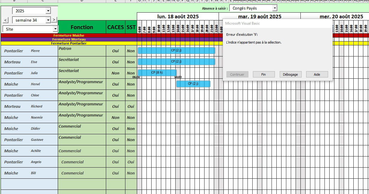

J'ai essayé d'entrer une absence dans la feuille Hebdo : Il Ressort-Ecrit 2 jours pour 1 jours réel et je ne peut pas modifier par la suite, une erreur s'affiche. Par la suite quand je change de feuille in ne mémorise pas et efface tout les enregistrements.

f894009 Messages postés 17417 Date d'inscription   Statut Membre Dernière intervention   1 715
Ok, deux jours ald d'un, je vous l'avais deja ecrit.
Je planche sur ce decalage ou je n'ai pas modifier le code
