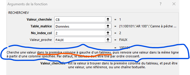

    1. Je respecte bien les différentes étapes de la recherchev que je connais un peu, mon problème c'est le résultat définitif à chaque fois c'est le no_index_col et non la valeur réelle recherchée

  7. Bonjour,
    Vous dites : J'ai reproduit votre formule et je trouve les résultats attendus ne vois pas la différence avec votre proposition
    J’ai bien mentionné dans le poste 22 que j’utilise une plage nommée (au lieu des adresses des cellules) au cas ou vous ajoutez des lignes d’article.
    votre formule  ;
    =RECHERCHEV(C8;Données!G7:U127;2;FAUX)
    La mienne avec prise en compte d'une cellule vide en colonne C:C
    =SI(C8<>"";SI(C8;RECHERCHEV(C8;Données;2;FAUX));"")

    1. Bonjour Le Pingou,
      Ce que je ne comprends pas dans cette formule, c'est que la valeur recherchée se trouve dans la colonne 8 et pas 2 de la matrice "Données" , c'est pour ça que j'avais numéroté les colonnes.
  8. Bonjour,
    La valeur chercher est bien en colonne 2 (Référence) et ligne 8 de la feuille (Prépa_Cdes) est on cherche la correspondance dans la plage nommée Données (fait référence à =DECALER(Données!$G$7:$U$7;;;NBVAL(Données!$G:$G)) ] et si oui on renvoi la valeur de la  colonne 2  de [Données] soit ['Références Articles].
