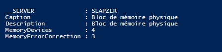

    2. Bonsoir,
      pouver-vous une fois demarrer ouvrir un terminal powershell et executer cette commande merci de poster une capture de la fenetre pour voir le resultat:
      Get-WmiObject -Class "Win32_PhysicalMemoryArray" -namespace "root\CIMV2" | Select-Object __SERVER,Caption,Description,MemoryDevices,MemoryErrorCorrection
      1. Bonsoir, tenez.
      2. @slapzer
        Ici sont detecter tous est OK.
