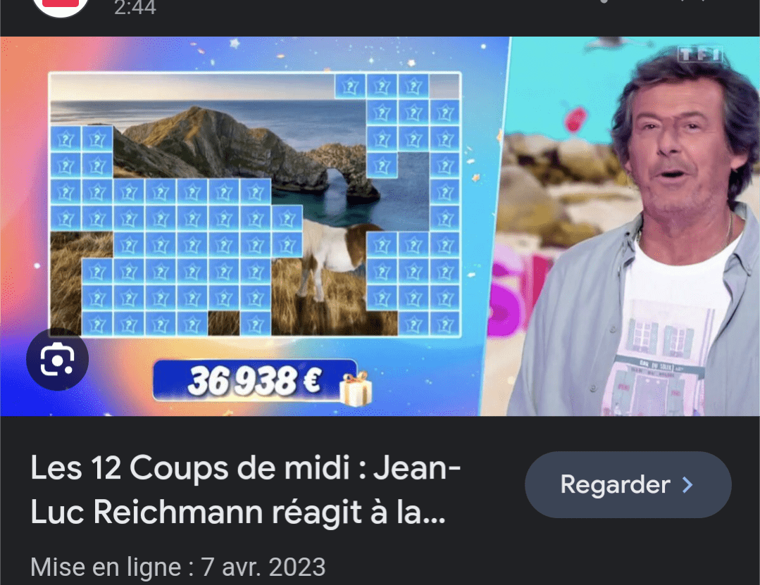

J'aimerais pour le nouvel an créer un jeu comme dans l'émission les 12 coups de midi, une image mystere. Une image qui apparait progressivement.
Je débute dans Filmora j'aimerais l'utiliser. Quelqu'un pourrait m'aiguiller? y'a t'il un tuto vidéo pour m'aider ? merci bien

    1. txiki Messages postés 6514 Date d'inscription   Statut Contributeur Dernière intervention   609
      J'ai trouvé ceci si c'est ce genre de chose que tu veux faire.
    2. cathy9999 Messages postés 70 Statut Membre
    Bonjour, c'est exactement comme cela txiki, dans le même genre. Mais sauf que je dois le faire en montage vidéo car je n'aurais pas d'ordinateur. J'aurais aimer faire un genre de vidéo que je puisse mettre sur la télé.

      1. cathy9999 Messages postés 70 Statut Membre > txiki Messages postés 6514 Date d'inscription   Statut Contributeur Dernière intervention
        Je pense que ton idée est super mais j'ai peur de ne pas savoir faire
      2. txiki Messages postés 6514 Date d'inscription   Statut Contributeur Dernière intervention   609 > cathy9999 Messages postés 70 Statut Membre
        Un tuto pour filmora.
        Ajuster la Transparence de la Vidéo via le Menu Composition te donne une idée des 2 lignes sur la timeline.
        Sauf que toi, tu utilisera plusieurs formes des masquage, chacune allant de 100% d'opacité à 0%.
        Ce faisant, ton image principale (en arrière plan) apparaitra au et a mesure des disparitions de ces masques.
        Bon courage !
  3. txiki Messages postés 6514 Date d'inscription   Statut Contributeur Dernière intervention   609
    Ah! OK.
    Donc tu clique sur un des carré et celui-ci disparait en te montrant une partie de l'image derrière ?
    Il te faudrait:
    1- Image entière en arrière plan.
    2- Une série de cases séparées en premier plan, disparaissant sur un clic souris.
    J'ai vu passer un tuto mais a la place des carrés c'était des formes de puzzle. Je cherche...
    ► Ou alors tu veux un détail supplémentaire qui s’ajouterait sur une image de base à chaque clic ?
  4. cathy9999 Messages postés 70 Statut Membre
    Je souhaitais une image qui apparaît progressivement mais caché par des carrés et que je pouvais mettre pause avec la télécommande de la télé
      Donc,
      1. Tu met le film (image fixe sur une durée X disons 3 mn) en arrière plan.
      2. Puis une série de carrés au premier plan.
      3. Tu fais ton montage en supprimant des carrés, au hasard.
      4. Tu l'exporte et enregistre comme film.
      Ensuite reste a diffuser sur télé et utiliser la télécommande pour les pauses.
