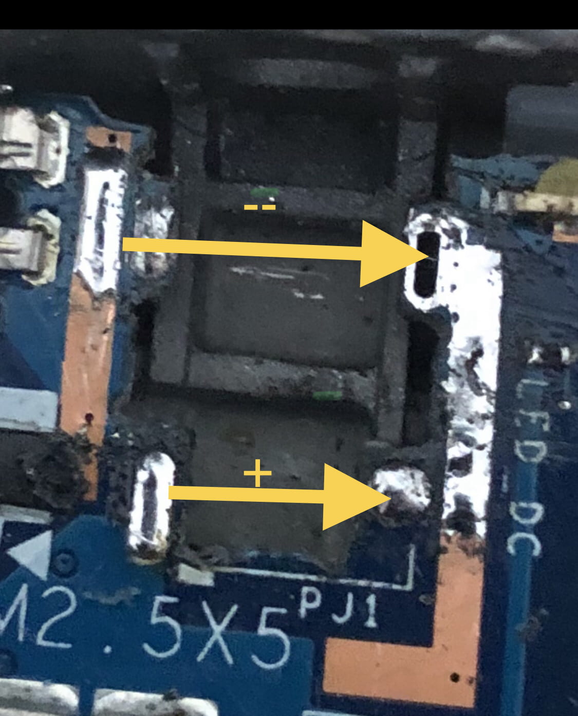

Mon pc avait un pb de prise d'alimentation électrique abîmée sur la carte mère, plus de courant ne passait, pas de charge batterie.
J'ai ouvert le pc et déposé la prise de courant pour souder le fil du chargeur directement sur la carte mère.
Le voyant, témoin de charge, d'alimentation s'allume bien, mais le pc ne démarre pas. Sur le bouton power le voyant témoin s'allume faiblement en clignotant.
Merci pour toute aide.

    "le voyant témoin s'allume faiblement en clignotant": Deux possibilités:
    1- pas assez de courant (intensité (Amp) ou DDP (Volts)
    2- court circuit (soudage mal fait).
    ► Tu pourrai nous mettre une photo de ta soudure ?
    Bon courage !

    Photo de l'emplacement de la prise chargeur.
    J'ai retiré le fil pour bien voir les points de branchement. Flèches = liaisons
    j'ai un doute sur les points de branchement.

    Fils chargeur ressoudés:
    - soudures bien faites mais pas brossées ( pas de produit de nettoyage.
    - Voyant chargeur allumé.
    - ddp ok (19v)
    -courant non mesuré ( mais test avec le chargeur qui fonctionne d'un autre pc, idem)
    Mais tjrs pas de démarrage...
    A priori le pc est bien alimenté (puissance requise dispo: essai deux chargeurs).
    Le pb était juste dû à la prise d'alimentation hs. Je la retire, pour souder le câble sur la carte mère, mais le pc refuse de s'allumer.
    Je vois pas ce que je pourrais avoir mal fait
    J'ai un soupçon sur le raccordement, une piste serait coupée en retirant la prise ? Visuellement non !
    Sur la carte mère, la prise distribue le + 19V et la masse -
    J'en perds mon latin !
