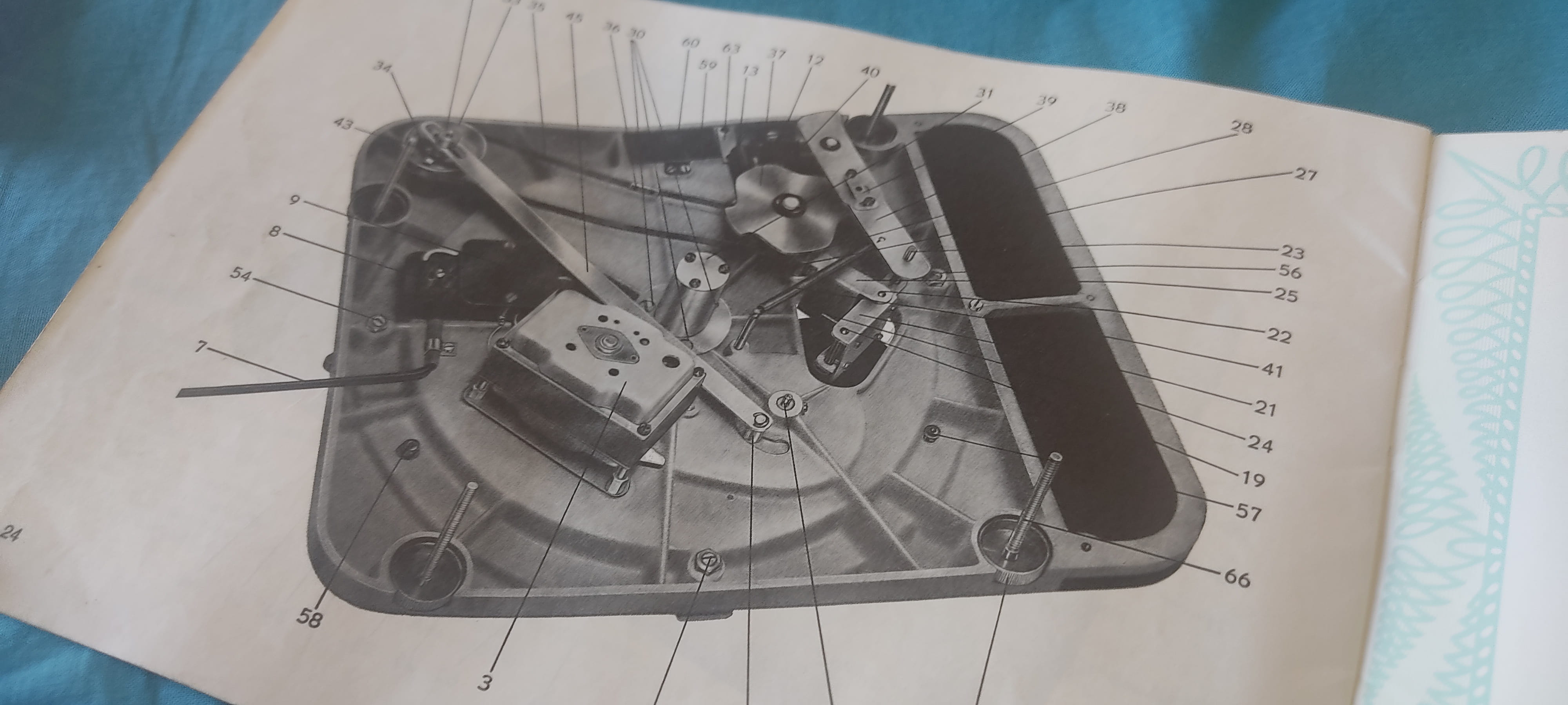

  1. Bonsoir balladur13
    En regardant le shema vous pouvez me dire
    En regardant le shema que j'ai mis sur mon annonce sous quel numéro se trouvent les axes tournant ?
    1. Bonjour
      La a l'air d'être en bon état.
        Reste donc à trouver ou ça "coinche"... comme dirait un joueur de belote stratégique.

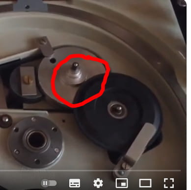

      2. Bonjour biman,
        je rajoute une vidéo concernant une restauration de la platine Thorens TD-124 :
        https://www.youtube.com/watch?v=T3d8oyXTg_A
        pour commencer il est possible de dévisser le sélecteur des 4 vitesses ,de retirer le bouton et de mettre une ou 2 gouttes de W40 pour dégripper cet axe .
        Ensuite tu remontes le sélecteur et tu vérifies si ça se décoince.
        Si c'est toujours impossible ,faut passer en dessous comme le dit baladur13, que je salue ,et lubrifier toute la tringlerie et différentes pièces en mouvement sans toucher à la courroie et au galet en caoutchouc.
        Démontage du sélecteur à 2:07 sur la vidéo:
        https://youtu.be/T3d8oyXTg_A?t=127
        Bon courage
    2. Bonjour
      Merci pour la vidéo. Le sélecteur il ne montre pas bien dans la vidéo comment il le démonte, je sais qu'il y a 2 vis sur les côtés, mais le variateur de vitesse qui se trouve sur le sélecteur comment on l'enlève ?

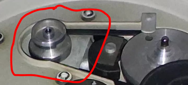

      1. Salut,
        si le sélecteur bouge un peu quand tu le manipules ,en principe il n'est pas coincé.
        Concernant le variateur ,c'est un bloc de poulies de différents diamètres (4 exactement) ,qui monte ou descend pour ajuster la vitesse .
        et ce système dépend de la tringlerie du dessus ou dessous ,ensuite la rotation du plateau se fait par le galet caoutchouté .

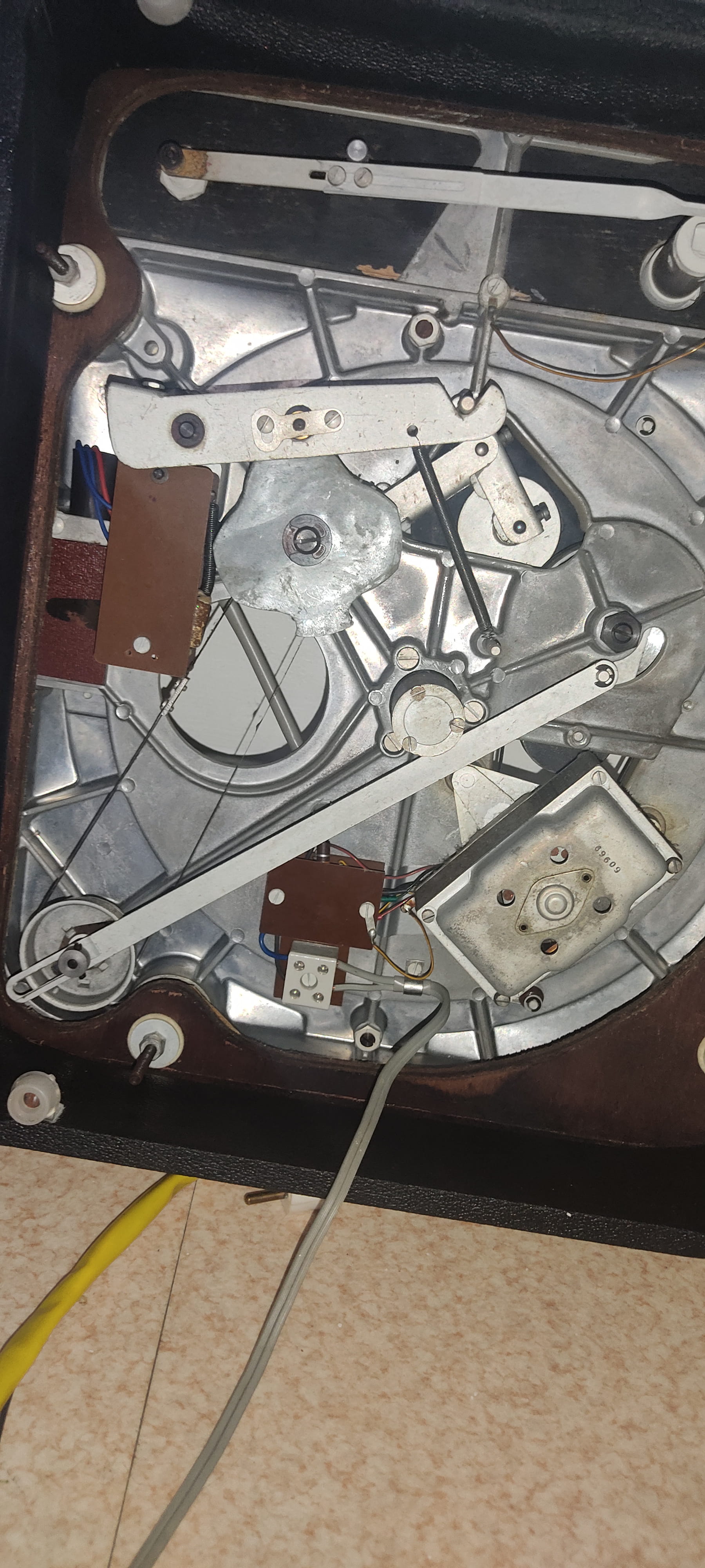

    3. bonjour
      Voici des photos

        1. Salut ,
          pas question de faire des tests avec un multimètre quand l'appareil est sous tension !!
          Tu vérifies ,à la main , si la poulie du moteur n'est pas bloquée quand tu déplaces le bras de la cellule ?
          voir un extrait de ta photo :

        1. Tu vas devoir passer sous la platine pour vérifier si la tringle n'est pas tordue :
          Voir photo:
      3. Bonjour
        Voici photos de la tringle
          La tringle peut bouger ?
          C'est elle qui doit faire bouger le plateau (caoutchouté ?) qui est de l'autre coté.   Plateau qui vient se positionner sur le plateau à plusieurs étages pour changer la vitesse.
          Ces plateaux tournent à la main ?

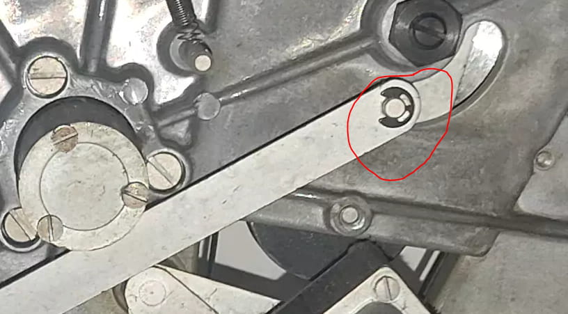

        5. @baladur13
          La tringle, on peut la désolidariser en retirant le circlips avec un petit tournevis .
          Cela permet de vérifier si le sélecteur est bloqué ou la poulie à 4 étages(voir photo <12>).
          Cette poulie doit monter ou descendre suivant la vitesse de rotation désirée .
          Ne pas perdre ou casser le circlips...
