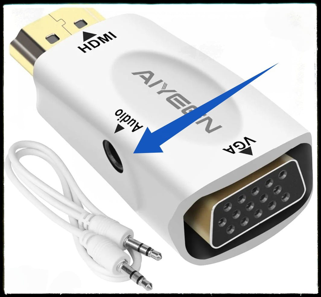

            Je viens de commander un adaptateur HDMI / Jack..
            Ce sera je pense la meilleure solution.

            Pour l'adaptateur hdmi / Jack je le reçois vendredi...je te tiens au courant..
            Mais il devrait m'être utile par la suite car les dernières télés..pas de peritel ni de prise jack

              Cet Adaptateur HDMI vers VGA  fait pour connecter une sortie HDMI d'un PC à un écran VGA me parait tout à fait inutile pour être utilisé sur un téléviseur où les HDMI sont des entrées (sauf HDMI arc pour le son).

            L'adaptateur...je me serais planté ???
            Je vois sur le côté une femelle jack.
            Étant branché sur un HDMI, je n'aurai pas le son par ce jack ?

              Il y a bien un sortie jack sur ton adaptateur certes mais la prise HDMI où tu vas la brancher sur le téléviseur ? Tu es persuadé qu'elle fournit le son ?

            On ne sait plus ce que tu cherches à faire.
            Tu pars d'un casque avec prise RCA, qui fonctionne sur la prise Peritel avec un adaptateur cela ne suffit pas ?
            Cet adaptateur HDMI se branche sur une sortie HDMI (il te faut intégrer la notion de sortie et d'entrée sur un appareil). Par exemple sur un PC pour brancher sur un écran VGA avec des enceintes sur la prise Jack.
            Sur la TV la plupart des ports HDMI sont en entrée (sauf un HDMI/Arc qui est bidirectionnel), la TV n'envoie rien vers le HDMI, c'est elle qui attend un signal envoyé par un autre appareil.
