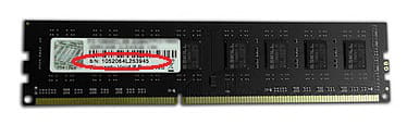

    Je viens d'acheter à 15€
    - 1x8Go G.Skill NT DDR3 1600MHz CL11
    Du coup j'ai viré les deux dominator qui ne rentrent plus toutes les deux (à cause du ventirad). Si je veux OC je dois alors racheter un kit complet genre 4x4Go mieux cadencée ?

    Comme je te dis la RAM j'ai déjà racheté une barrette 8Go y a 3 jours. Ok c'est pas exactement la même que j'avais, mais j'ai pensé que ca ferait l'affaire (surtout a 15€ et pas 36€ comme ton lien). MHz identique et CL quasi identique. Je ne pensais pas encore a OC. Néanmoins a fonctionne sans problème en dual channel.
    Mais donc je pense pas refaire des frais a ce niveau la.
