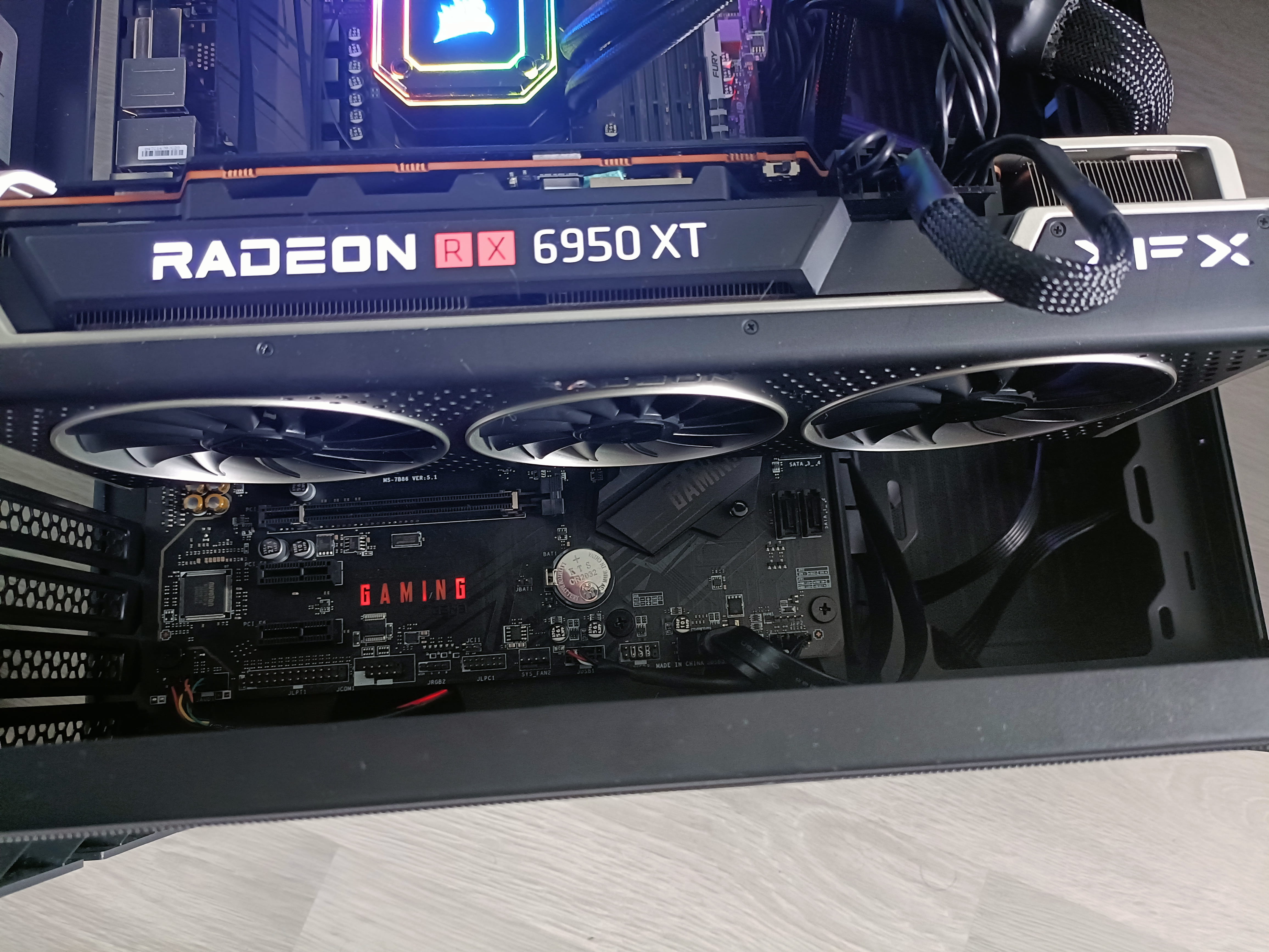

Je viens de monter mon 1er pc quand je l'allume le rgb marche les ventilos marche mais la led cpu s'allume en rouge pendant 1 sec puis la led dram reste allumé j'ai 4 barrettes de ram donc je les ai toutes testé sur tous les ports dispo et ça ne marche jamais je n'ai donc pas d'image sur mon écran si quelqu'un a la solution je suis preneur

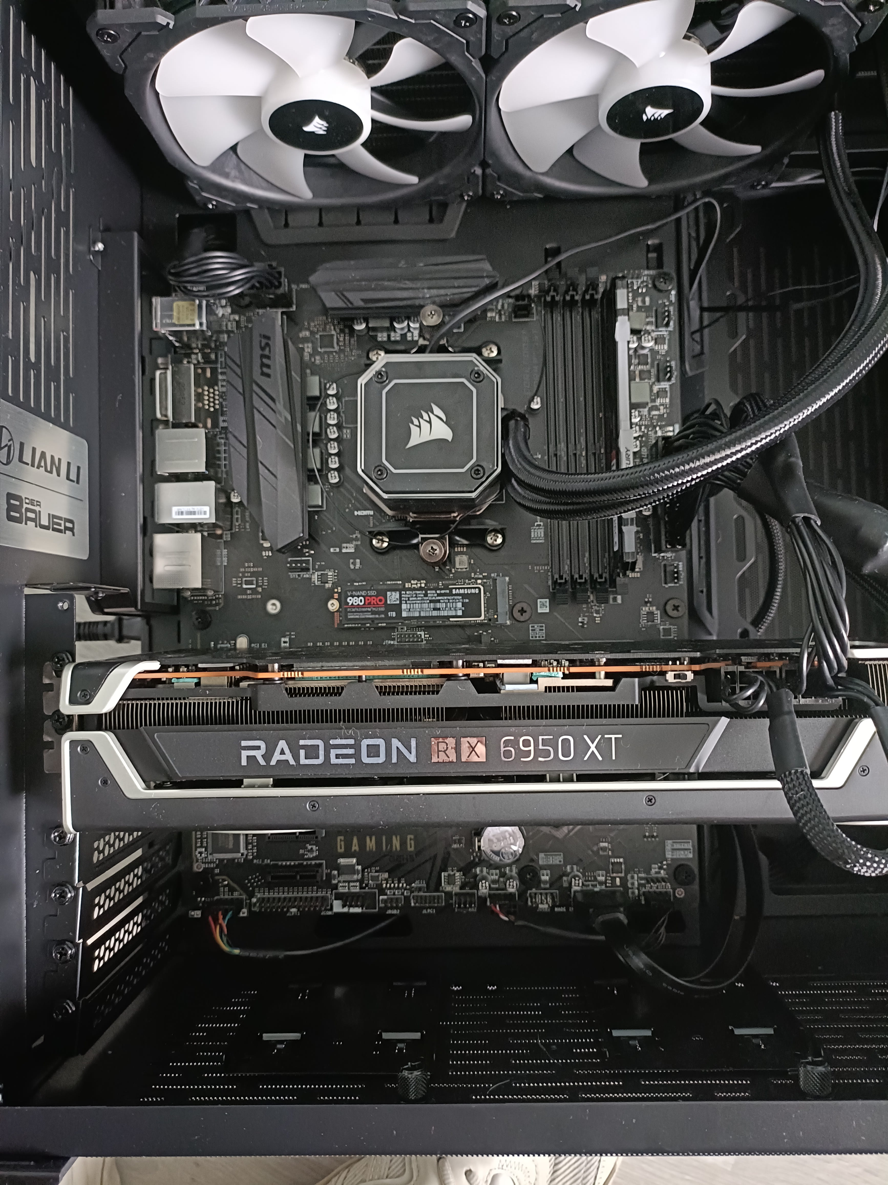

        postes des photos de l'intérieur du pc si possible.

            Tu as un water cooling, pourquoi la commande de ta pompe n'est elle pas branche sur la prise de la carte mère ( en haut à droite de ta carte mère)?

          Par contre il est totalement anormal que la barrette de ram ressorte,  les clips une fois en place la verrouille,  il ne faut pas hesiter à appuyer tres fort. Pareil pour la carte graphique,  il faut parfois appuyer comme un chien pour qu'elle soit bien enfoncé dans le slot.
