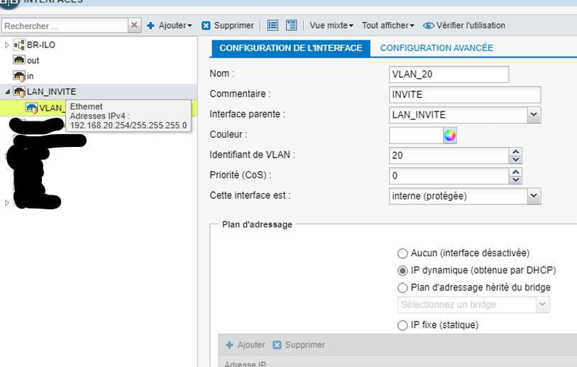

      J'ai créé l'interface dans le Stormshield avec l'adresse IP du LAN comme GW.
      J'y ai associé le VLAN 20 :
      - J'ai créé une règle dans le Stormshield pour permettre au réseau LAN_INVITE de sortir sur internet et une règle de nattage.
      - J'ai ensuite créé un réseau dans mon contrôleur lié au VLAN 20 et le Wi-Fi Invite relié au réseau Invite avec le mdp etc.
      - J'ai crée le vlan 20 dans mon SW, je l'ai tag sur le port relié à l'interface correspondante du Stormshield et j'ai tag le port relié à une borne le vlan 20.
      - Quand j'essaie de me connecter au réseau Wi-Fi INVITE, il charge mais rien ne se passe.                                                J'ai l'impression que ce n'est pas bon au niveau du Stormshield, que je ne récupère pas d'adresse IP.
      Peut être le paramétrage de l'interface/vlan qui n'est pas bonne ?!

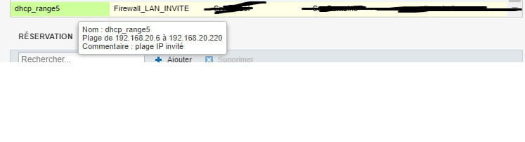

      1. Tu as configuré la plage dhcp pour le réseau 192.168.20.0 sur le Stormshield ?
        j'avais  oublié de te dire ça, oui, mais c'était évident pour moi, ça va avec le réseau IP..
    2. J'ai paramétré le DHCP.

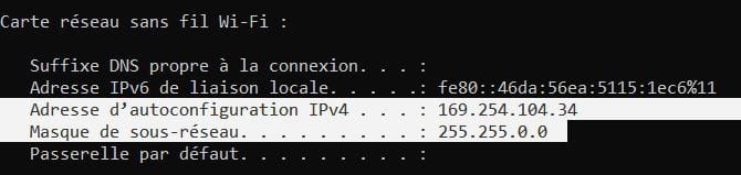

      J'arrive a me connecter au réseau invité mais je n'ai pas d'internet.
      On récupère une mauvaise adresse IP.
      Une adresse IP en 169.254/16
      je ne comprends pas pk.
      1. C'est parce que tu ne joins pas le serveur dhcp, il y a quelque chose qui ne va pas dans le vlan quelque part, switch routeur ou AP.
