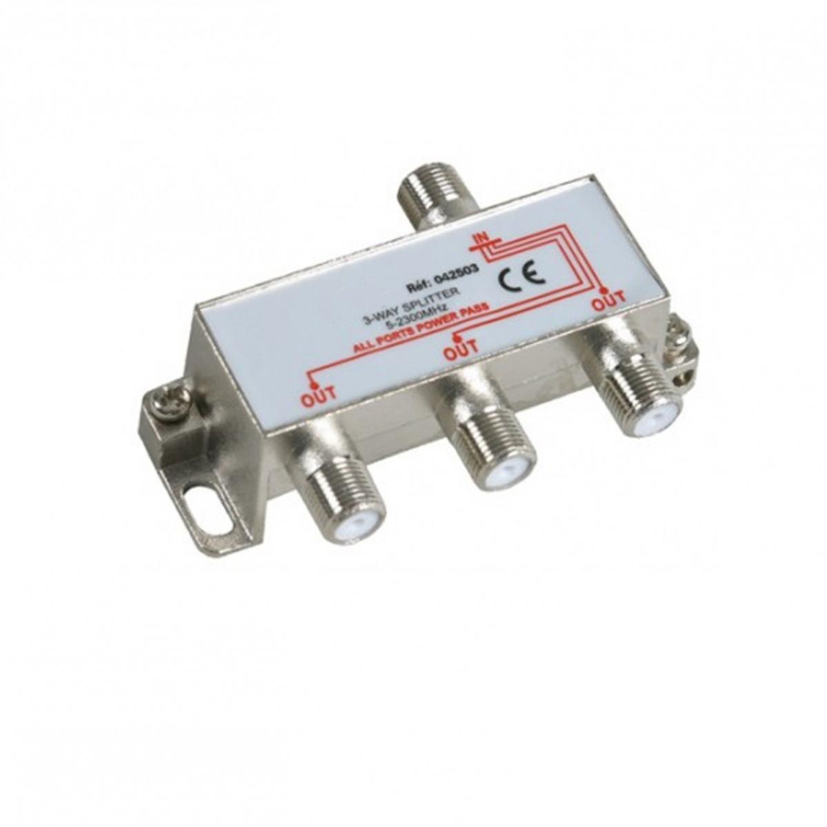

        Bonjour, Il faut quand même savoir où vous avez raccordé votre antenne sur ce répartiteur.
        Vous dites qu'il a 4 prises coaxiales.. il y a donc une prise d'entrée et 3 prises de sortie
        comme ici  :
        Vous devez connecter votre antenne sur la prise IN
        1. Bonjour, il y en a même 4 sorties et l'antenne est raccordée en IN.
