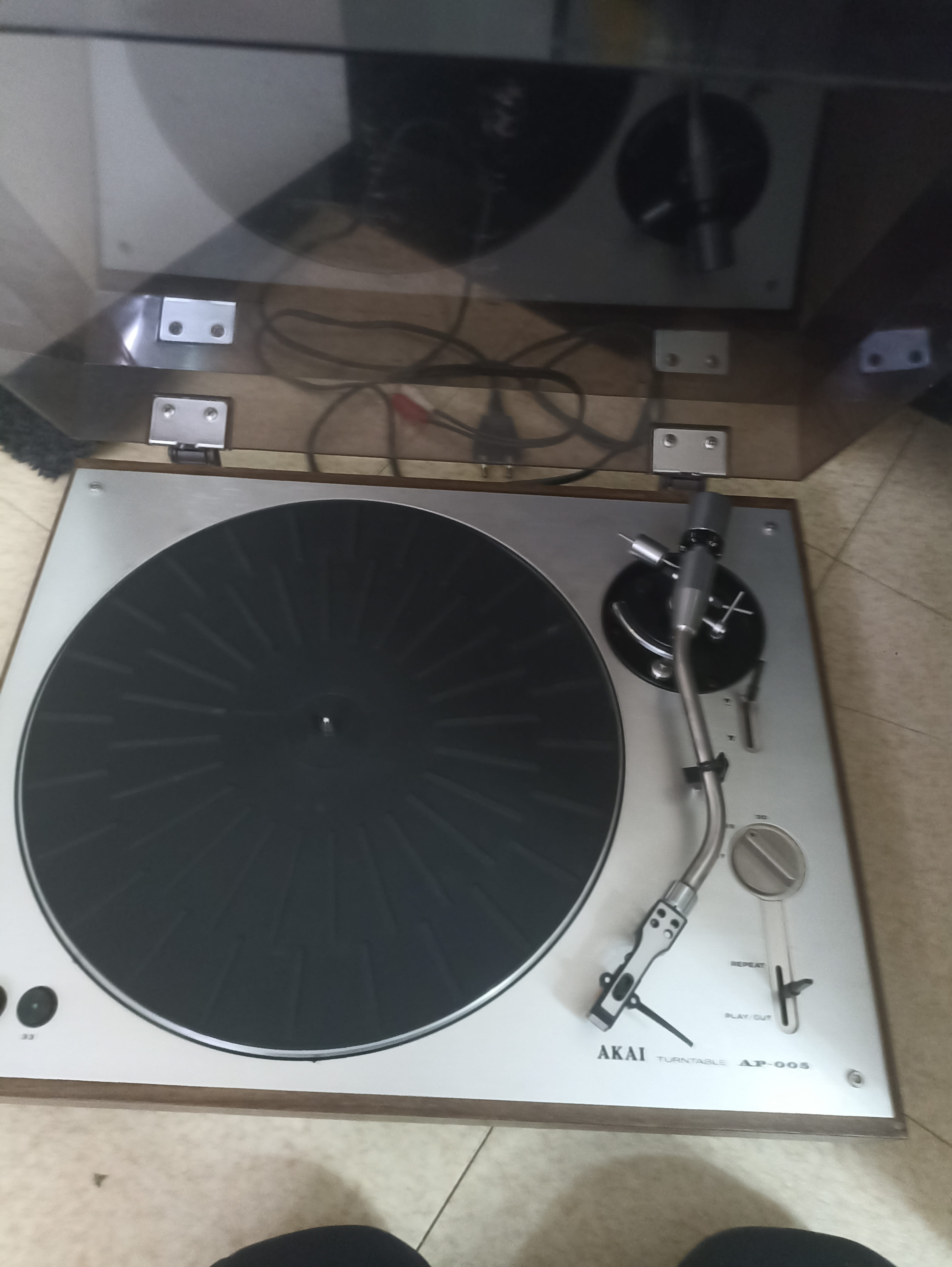

Platine vynil AP 005 plateau tourne difficilement.

Platine vynil AP 005 plateau tourne difficilement des conseils seront les bienvenus

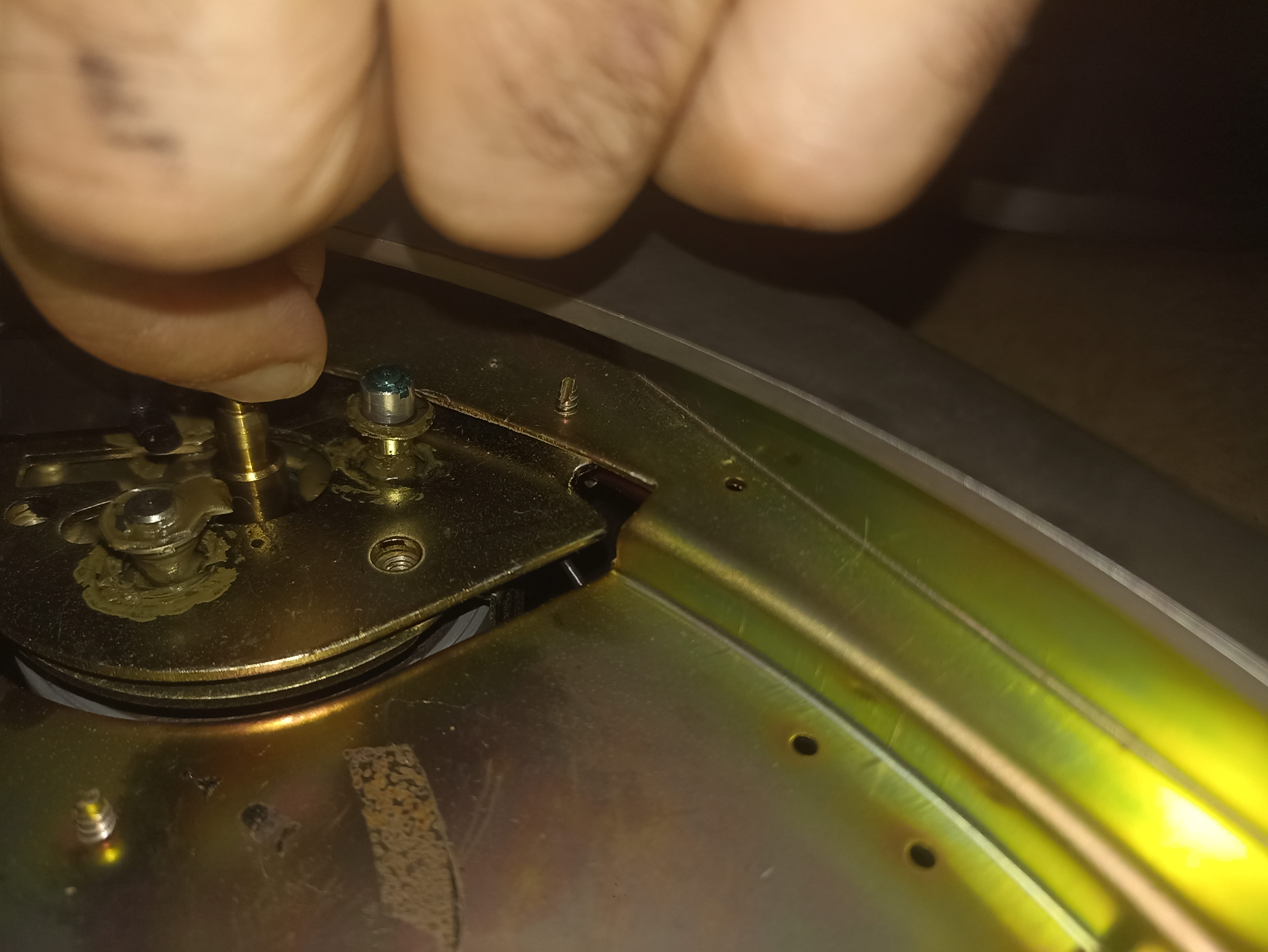

    Une autre photo

    Ton appareil est de marque AKAÏ... modèle AP 005... il faut bien nommer les choses en lisant sur les plaques d'identité..Sinon, comment veux-tu qu'on trouve des infos..??
    Habituellement, ces appareils ont les courroies détendues, Patinent, la vitesse n'est pas bonne etc...
    Qu'est-ce que c'est la "mélasse" marron qu'on aperçoit sur la mécanique..??

      C'est normal quand je tire la poulie du moteur la petite plaque se soulève ?

    J'ai mis une nouvelle courroie , la mélasse marron, je pense que c'est de la colle ? Qui part en petit morceaux .
  4. jeannets Messages postés 28462 Date d'inscription   Statut Contributeur Dernière intervention   Ambassadeur 6 618
    La nouvelle courroie est-elle bien compatible..? Habituellement, cette courroie patine, mais il se peut très bien qu'il y ait des "Durs" dans le mécanisme... car tout ça, c'est vieux, peut etre resté longtemps sans tourner..?? et tout est "gommé",
    Il faudrait démonter chaque palier ou axe, le nettoyer au chiffon blanc, puis finement huiler, à l'huile de vaseline blanche... que tout ça tourne comme dans du beurre..!!
    Toutes ces traces de colle, doivent etre enlevées...
