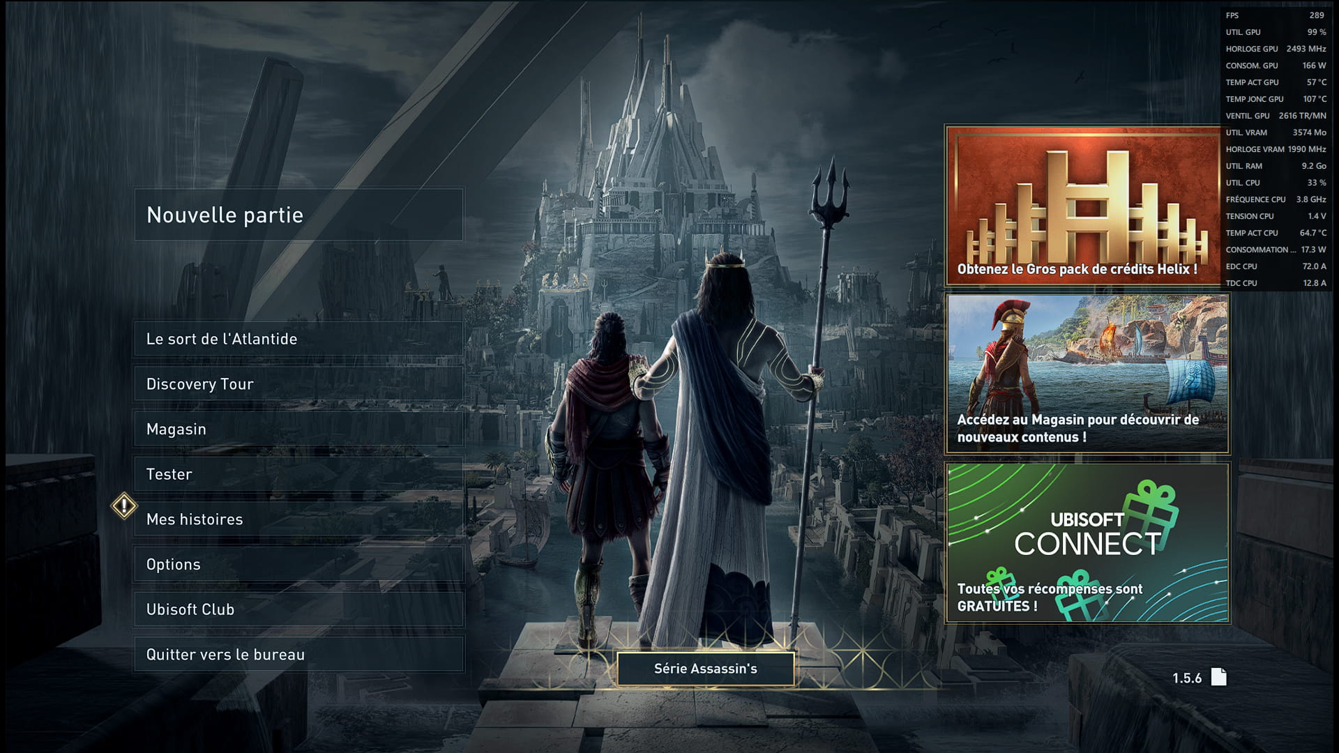

Je viens avec un problème qui m'embête fortement. Sur plusieurs jeux qui demande un minimum de ressource ( Tiny Tina, Spider-man, ASS odyssey etc)j'ai mon GPU qui atteint une température de jonction jusqu'à 110°C(107°C sur l'image), je n'ai pas osé aller plus loin. Je n'arrive pas à comprendre d'où peut venir le problème donc je viens vous poser la question.

Je me pose 2 questions: Si c'est la pâte thermique ou les PAD thermiques que je dois changer ou bien le processeur qui n'est pas assez puissant.

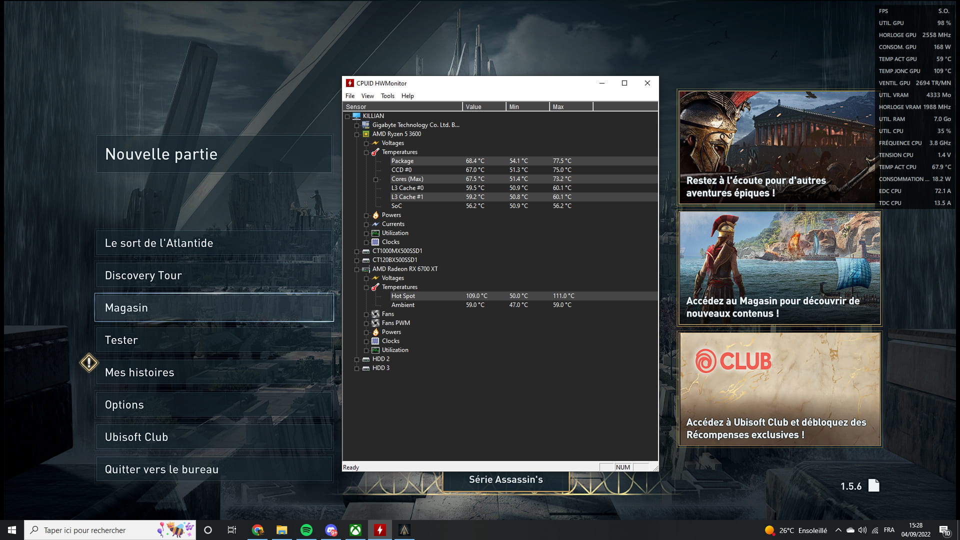

    La température de jct du gpu c'est du pipo.., contrôle plutôt ça avec HWMONITOR,  parceque à 107 degrés la carte aurait déjà planté depuis longtemps...et processeur graphique fondu...
    1. Peux-tu m'en dire plus dessus ? comme je contrôle, qu'elle température je dois pas dépasser?

    Là il y a un problème....soit la sonde remonte une info fausse, soit t'es ventilos tournent pas sur la carte ?
    1. Les ventilos tournent bien, je les entends bien quand ils sont à 100%. C'est sur certains jeux comme je l'ai expliqué. Par exemple Elden Ring, le jeux ne fais pas montée en température le GPU.

      En principe sa devrait planter bien avant,  vers 85 degrés...je pense que la sonde est fausse tout simplement....
    4. @flo88
      J'en suis pas si sur, les GPU peuvent montées bien plus haut sans qu'ils plantent. à vérifié
