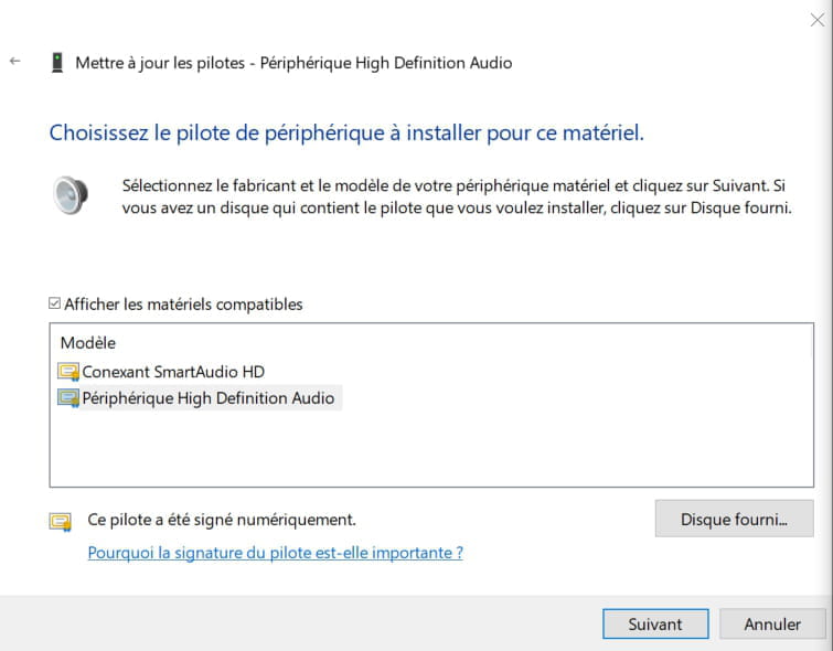

    1. Aymeric_4456 Messages postés 10 Statut Membre
      J'ai réessayé, mais ça n'a pas fonctionné. En revanche, je pense que j'ai trouvé la solution:
      ==> gestionnaire de périphérique
      ==> mettre à jour le périphérique "Conexant SmartAudio HD" pour moi
      ==> Cliquer sur "Parcourir mon poste de travail à la recherche des pilotes"
      ==>Cliquer sur "Choisir parmi une liste de pilotes disponibles sur mon ordinateur"
      ==>on tombe sur la photo suivante:
      ==> Pour mon ordinateur il suffisait de choisir le "Périphérique High Définition Audio" ("Conexant SmartAudio HD" ne fonctionnant pas)
      ==> Cliquer sur suivant (finaliser l'installation)
      ==> Redémarrer l'ordinateur et pour moi ça fonctionne =)
      Merci à tous pour votre aide! ;)
