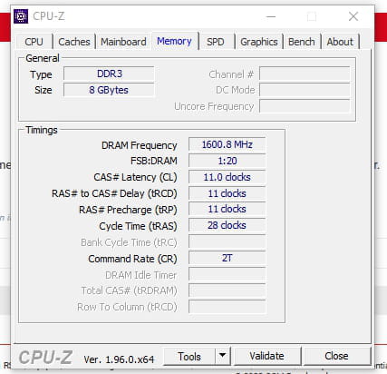

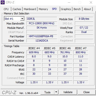

          1. OK. Voilà :
            Votre avis, Docteur ? ;-)
            1. dans le 1 ddr3
              dans le 2 ddr3l
              pas les memes

                2. @JiGéGéEt l'écart DDR3/DDRL relevée plus haut, rien de déterminant ?
                3. Contributeur Ambassadeur
                  @JiGéGéNon, dans le premier onglet c'est le type (DDR2 ou DDR3) sans détail, le second onglet on a le détail avec le fabricant, la date de fabrication, etc.
                  Si ta ram est à 40% c'est autre chose qui te ralentis le pc l'augmentation de la ram est peut-être une coïncidence

                Le ddr3 est pas utilisé avec les meilleurs possibilités de la barrette c'est du 11-11-11-23 les timings les plus lents qu'elle peut faire. C'est que du 1600, en ddr4 on a très souvent des fréquences plus rapides, on a probablement rien pu gagner en ddr3 .Pas de gain flagrant de ce côté presque normal. Ça joue le rapport ssb dram 1:20 quand on passe de ddr3 à ddr3L?
