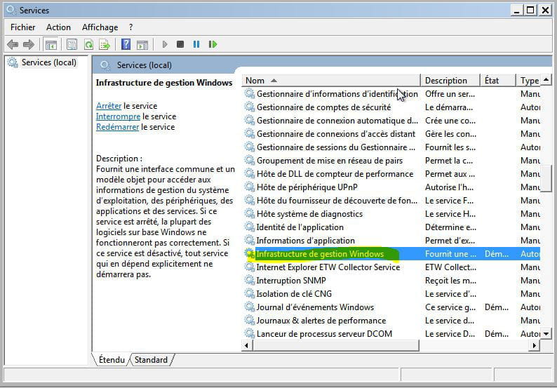

          => Recherches dans la liste Infrastructure de gestion Windows
          => Double-clique dessus, vérifie si le type de démarrage est en automatique, si non , règles le sur auto
          => S'il est arrêté , essaie de cliquer sur Démarrer
          => Tu dois avoir ceci :
          Si c'est OK , crée un Point de restauration et dis moi si ça fonctionne

              dans services.msc, pas trouvé : Infrastructure de gestion Windows
              Tu as mis par ordre alphabétique ? J'ai regardé sur la VM et il y est bien sous Win7

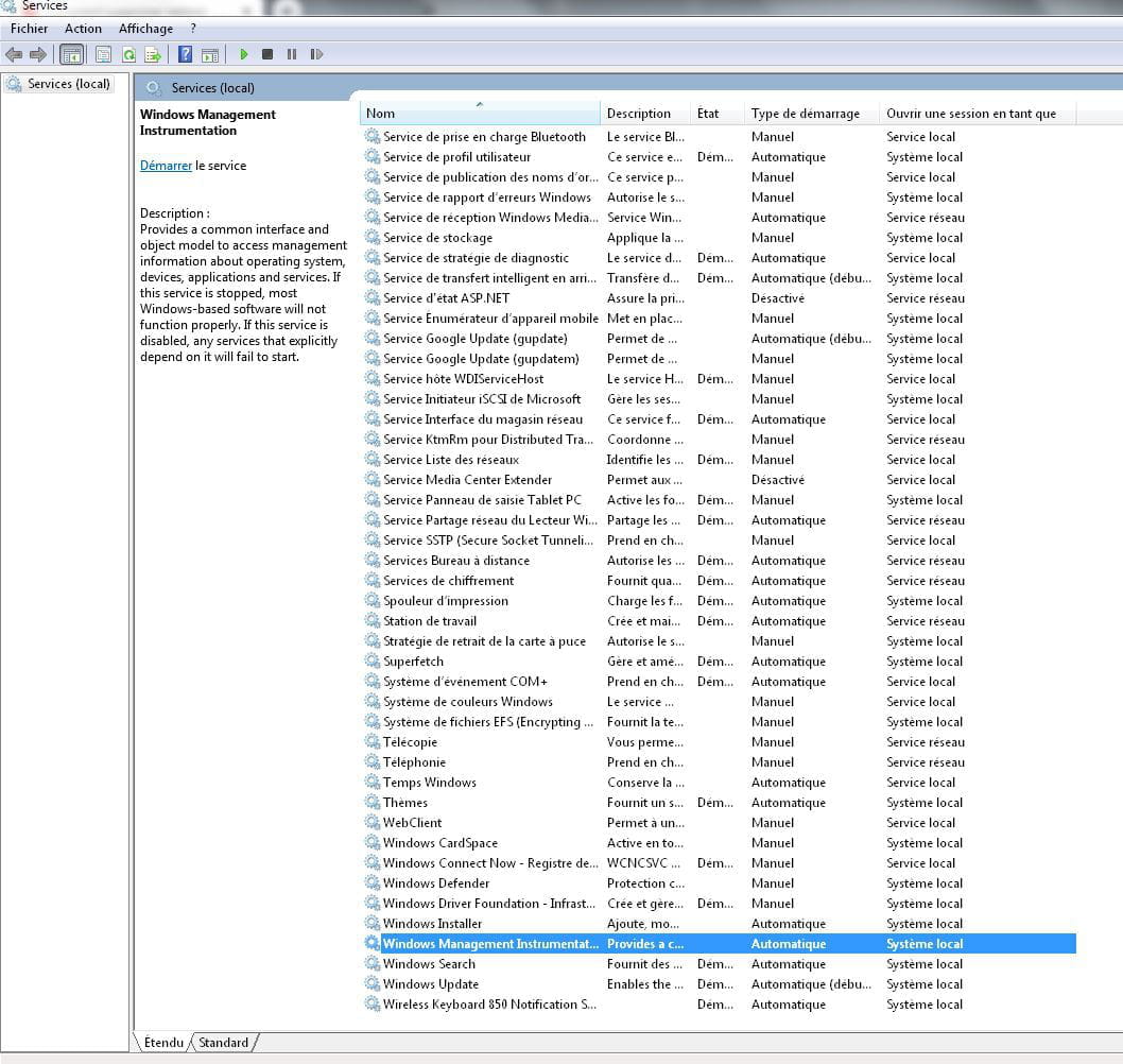

              1. J'ai bien regardé dans Services.msc et pas la ligne que tu indique après Information d'Application j'ai une ligne InstallDriver Table Manager qui est en démarrage manuel, dois-je la mettre en Automatique
                J'ai voulut prendre cliché de mon Services.msc, l'ai enregistré
                je ne sais pas si tu pourras t'en servir
                  Ah ok , tout est en anglais :-)

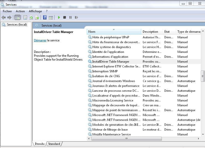

                  doubles cliques dessus et regardes si nom de service est Winmgmt , si oui , fais ce qui est indiqué ICI
                  Si ce n'est pas le cas , ça devrait être Windows Management Framework
                  1. Non après double clic comme tu me l'a indiqué il apparaît IDriverT et je n'ai pas trouvé la ligne que tu mentionne Windows Management Framework
                    j'ai pris un cliché plus large, tout n'est pas en anglais, je comprends rien lol

                    2. Bonjour MisteryBean,
                      Le fait que dans Services.msc la ligne que tu mentionnais n'apparaît pas Infrastructure de gestion Windows ne viendrait pas de la version de W7 que j'utilise puisque c'est W7 Pro
