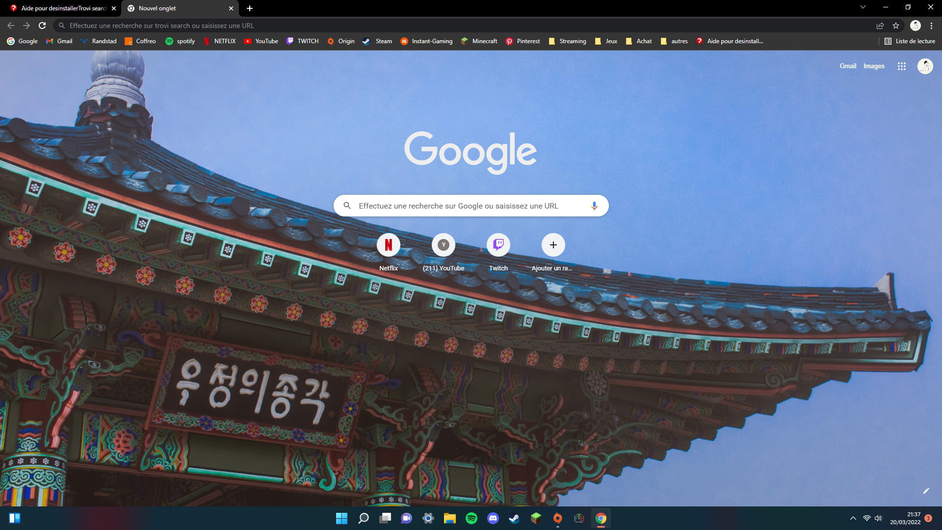

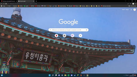

            1. bonsoir,
              oui il y a toujours ecrit "effectuer une recherche sur trovi search" dans la barre de recherche....
                RE_
                Tu peux faire une capture d'écran ? rien n'apparait dans les rapports

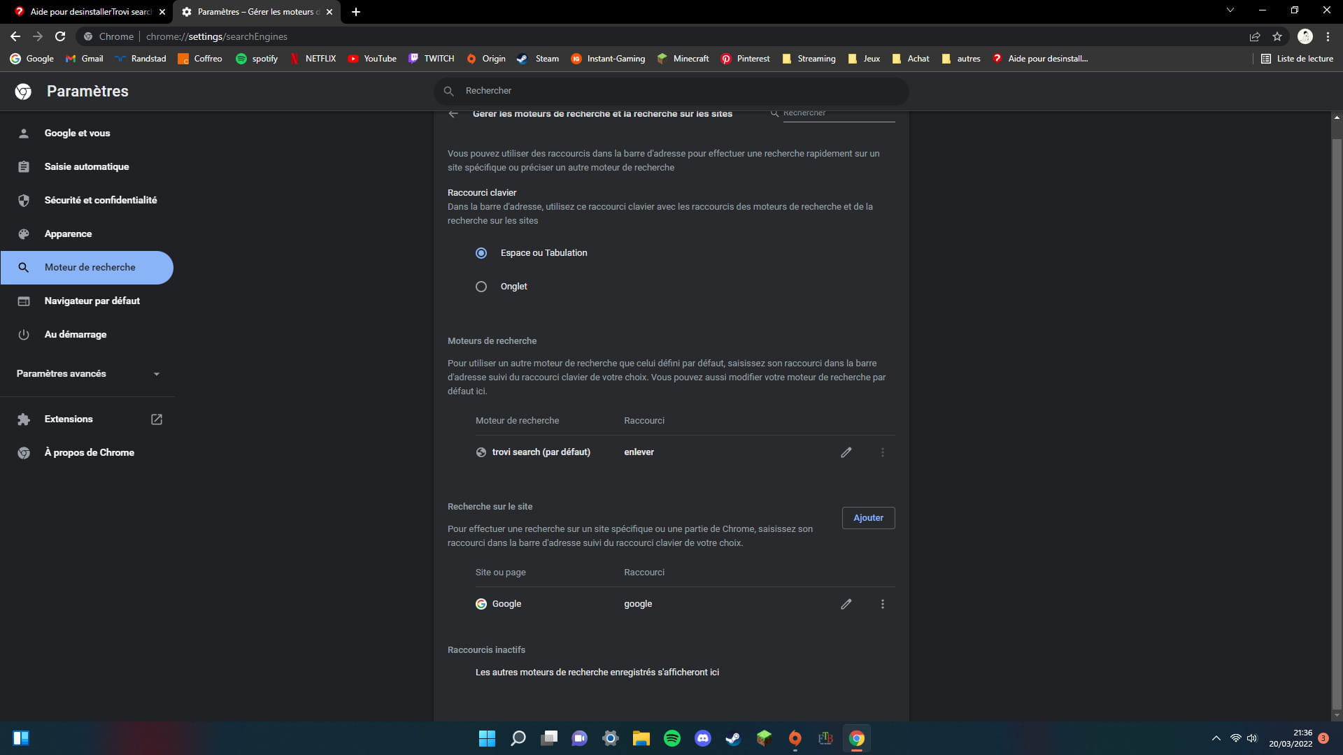

                  Sur la 1ère , à droite de trouvi , tu as trois points , cliques dessus puis supprimer .
                  redémarres Chrome et vois ce que ça donne
                  1. Justement, aucune action n'est possible. les points ne sont pas cliquables....
                      RE_
                      Cliques sur Ajouter en dessous de Trouvi.
                      Dans la fenêtre , tu mets Google dans les deux premières lignes puis copie / colle
                      http://www.google.com/search?q=%s dans la troisième puis cliques sur Ajouter
                      Tu vas avoir créer une ligne Google => Cliques sur les trois points et cliques sur Par défaut
                      Redémarres Chrome et vois si tu peux maintenant supprimé Trouvi

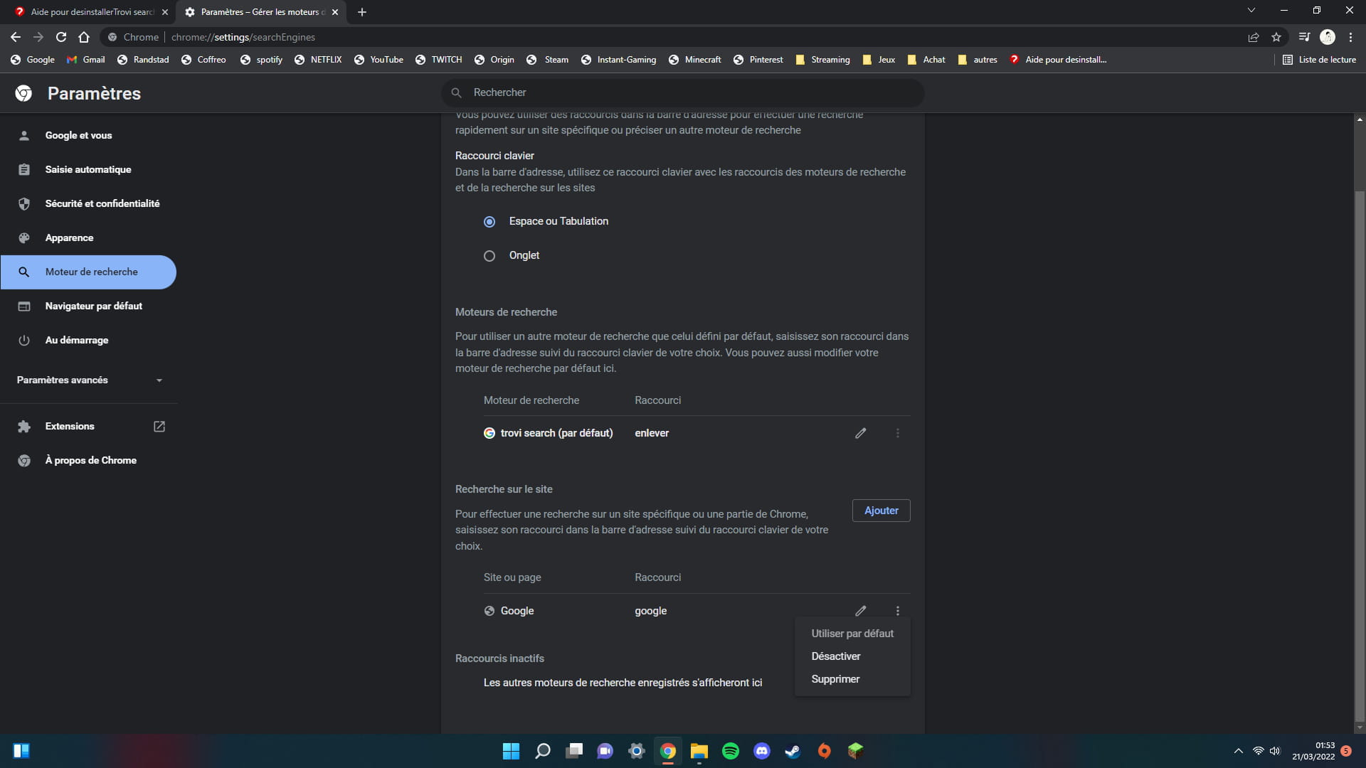

                      1. Le lien chrome ne peut non plus etre mis en moteur de recherche comme supprimer trovi...
                          Tu veux dire que Utiliser par défaut est grisé pour Google ?
                          Tu peux refaire une capture ?
                            RE_
                            Belle saloperie . Relances un scan FRST et postes les nouveaux rapports
