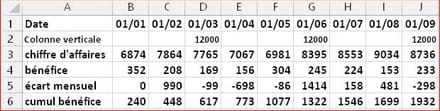

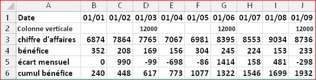

On peut ajouter une série y=0.1 seulement aux dates où l'on veut des traits verticaux.
On met ensuite des barres d'erreurs sur cette série "positif" 12.9; négatif 0.1. (Insertion barres d'erreurs). -

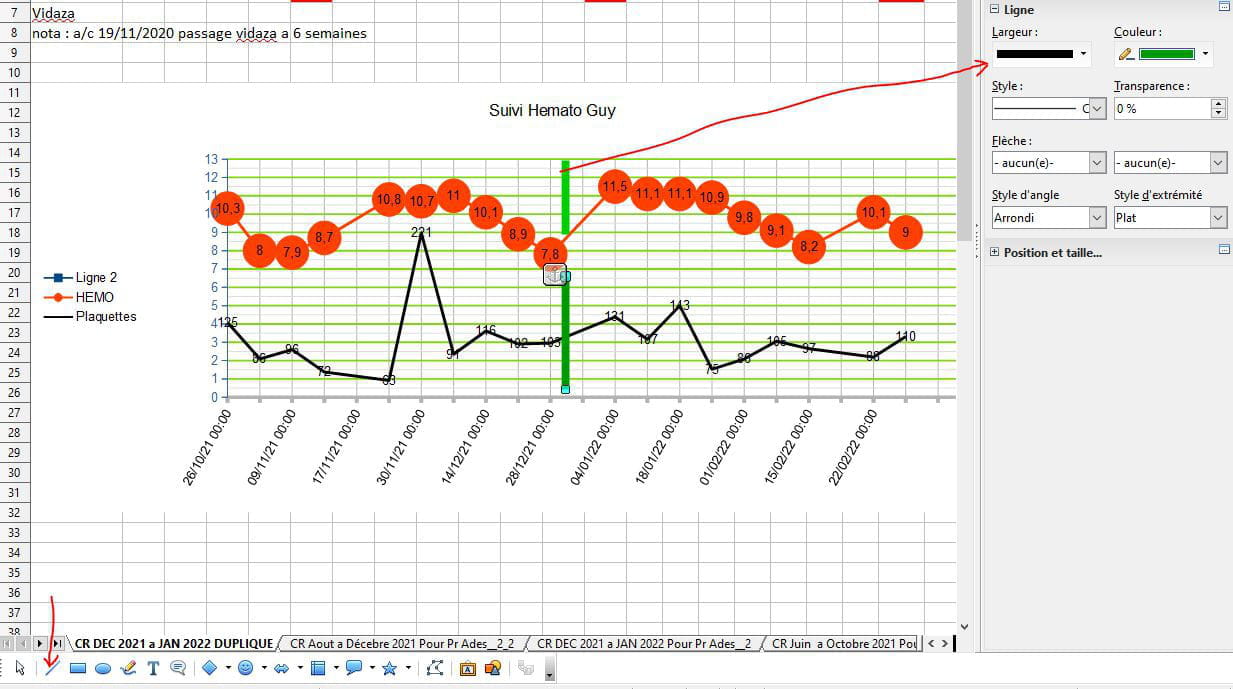

Bonjour.
Pas facile de t'aider alors que tu n'envoies qu'une image à la place de ton fichier Calc !
Le plus simple est d'insérer des lignes en les plaçant où tu en as besoin.

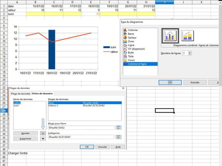

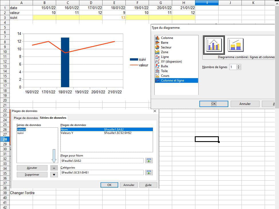

Bonjour Raymond
Avec Open Office Clac pas bien arrivé non plus (libre office ?)
A priori pour mélanger les types de graphes, il faut choisir un type de digramme Colonnes et lignes
et changer l'ordre des séries pour avoir le trait où l'on veut.
Exemple avec un nouveau graphe mais avec le graphe de regul pas réussi -

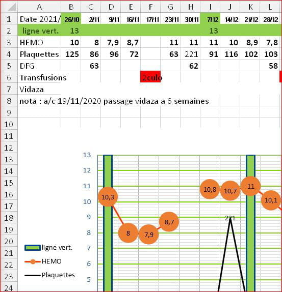

Bonjour à tous.
Je tiens d'abord à remercier regul de m'avoir donné l'occasion de me replonger dans Calc et ses graphes, et yclick qui m'a lancé sur la bonne piste.
Après de longs et fastidieux tâtonnements et essais, j'ai fini par obtenir le résultat souhaité :
- Utiliser la ligne 2 pour saisir la valeur 13 aux dates voulues (B2 ; I2)
- Activer la zone de diagramme
- Dans [ Plages de données ], volet de gauche, faire descendre la série HEMO en dernière position
- Dans [ Type de diagramme ], remplacer Ligne par Colonne et ligne et choisir2
lignes
Pour fignoler le travail :
- changer la couleur des colonnes
- pour les 2 séries en ligne, dans [ Formater la sélection ], cocher l'option "Continuer la courbe". - - - - - - - - - - - https://www.cjoint.com/c/LCgakMPDwFu

Salut, regul.
Pas d'affolement :- La ligne 2 ? Elle existe déjà dans ton fichier, et par chance elle est vide ; donc il suffit de saisir les 2 valeurs 13 (D'ailleurs je t'avais bien indiqué "utiliser" et non pas "ajouter" la ligne 2 ...) !
- Changer la couleur ? C'est un clic avec l'outil Format !
- Supprimer des éléments ? Aucune raison : Tu saisis ton tableau de données en n'oubliant pas la ligne qui servira aux colonnes verticales, et tu appliques scrupuleusement le tuto que constitue le post #13.
Tu détiens donc tous les éléments pour travailler en toute quiétude ...

Sur un ancien fichier (voir les derniers onglets), j'ai ajouté quelques images qui illustrent la solution de Raymond et la mienne.
Ce n'est pas un tuto complet mais si ça peut éclairer et rendre service...
