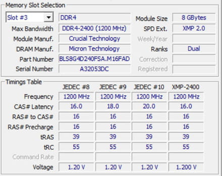

Ancienne RAM :
Nouvelle RAM :

Ancienne RAM :
Nouvelle RAM :

A mon avis, il te faut une seconde barrette de RAM (seconde copie d'écran de la nouvelle RAM) identique à celle que tu as achetée puisque seule, elle fonctionne.
La nouvelle n'est pas identique à l'originale. Le problème viendrait de cette différence.
C'est pour éviter ce genre de désagrément qu'on conseille souvent de ne pas mélanger des barrettes, mais de remplacer la ou les barrettes qu'on a par un lot de 2 barrettes identiques faites pour fonctionner ensemble en dual channel.
ContributeurBonjour
tu as une barrette en Dual (double ) Ranks et une autre en Single ( simple ) Ranks
