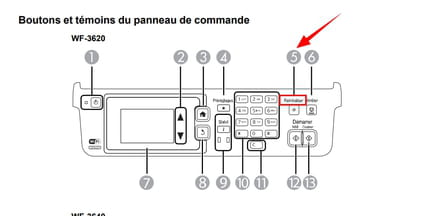

Sur le tableau de bord, il y a également une touche N°5 réinitialisation qui sert à quoi ??
