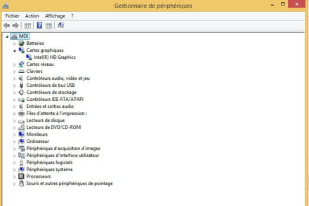

    Et pourrait tu faire une impression écran de ce que ton gestionnaire de périphérique affiche?
    comme ici le mien!

    fait moi une fois une impression écran de ton gestionnaire périphérique, et indique moi s'il te plait ton Windows que tu utilise.
