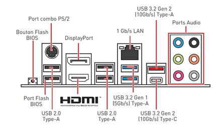

J'ai enfin j'avais récupéré ma carte mère pour enfin finir ma config . J'ai vu qu'il fallait faire une mise a jour du bios pour que cela fonctionne ( Carte mère : MSI b550m pro vdh , processeur : AMD ryzen 5600g )
Malheureusement lorsque que je flash , le bouton clignote 5-6 fois puis reste allumé a l'infini . J'ai tout essayé mais là je sèche alors si quelqu'un a une idée je veut bien je vous en supplie

    Voici comment faire :
    Votre clé USB devra être formate en FAT32 et n'avoir que le fichier bios mise à jour dessus.

          1. Je n'ai pas compris . Je ne peux faire la mise a jour du bios qu'avec le bouton flash bios car rien ne s'affiche a l'écran
