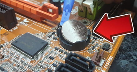

  1. macbernic Messages postés 2231 Date d'inscription   Statut Membre Dernière intervention   545
    Vous pourriez tout d'abord changez la pile du bios qui de trouve sur votre carte mère.
    1. greenkrystal Messages postés 8 Statut Membre
      Bonjour, j’ai oublié de le stipuler.. j’ai déjà changé la pile. Et aussi avant, essayé de l’enlever d’attendre quelques minutes puis de la remettre. Aucun résultat favorable.. merci quand même de votre réponse

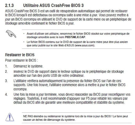

  2. macbernic Messages postés 2231 Date d'inscription   Statut Membre Dernière intervention   545
    Pour répondre à cette question : "NO Keyboard detected ! " Comme tu le dis, le clavier n'est pas détecté ("comment faire une mise à jour alors que le clavier n'est pas activé")
    extrait du manuel de ta carte mère...
    Tu peux tenter aussi d'utiliser si tu en disposes les anciens claviers avec des connecteurs PS/2.
      Merci, je ne dispo pas du dvd d’installation.. je vais essayer de télécharger le fichier du BIOS et utiliser une clef usb.. merci
      je récupère un clavier à prise ps/2 demain. Je reviens vers vous si nécessaire..

    La cle utilisé doit au format FAT32.
