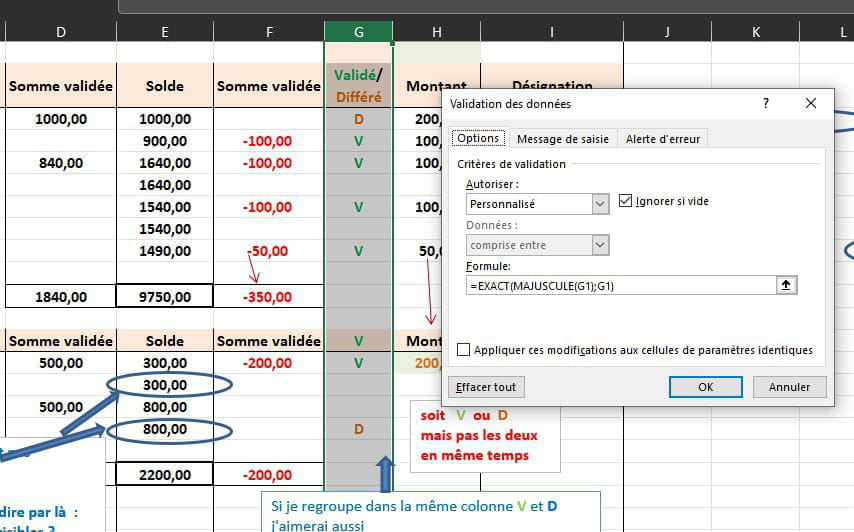

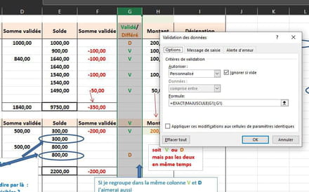

                        1. Bonjour
                          Dans le fichier que j' t'ai envoyé en exemple pour obliger à entrer en majuscule dans la colonne G, sélectionner cette colonne puis Données - Validation de données et :
                          Sinon tu peux aussi mettre une liste déroulante dans toutes les cellules de la colonne avec en choix V, D (en majuscules) ou rien
                          Cdlmnt
