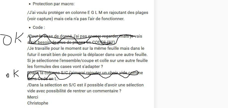

kiko8111 Messages postés 178 Date d'inscription   Statut Membre Dernière intervention   33
Bonjour, c'est vraiment très bien avec exemples. Bien sur j'ai des petites questions :
  • Protection par macro:
/J'ai voulu protéger en colonne E G L M en rajoutant des plages (voir capture) mais cela n'a pas l'air de fonctionner.
  • Code :
/Pour la base de donné, j'ai pas encore regarder mais je vais avoir besoin de plus de plages en CODES (S2).
/Je travaille pour le moment sur la même feuille mais dans le futur il serait bien de pouvoir la déplacer dans une autre feuille. Si je sélectionne l'ensemble/coupe et colle sur une autre feuille les formules des cases vont s'adapter ?
/Dans la colonne S/C j'aimerai rajouter un choix vide comme dans Code en L.
/Dans la sélection en S/C est il possible d'avoir une sélection vide avec possibilité de rentrer un commentaire ?
Christophe
via55 Messages postés 14730 Date d'inscription   Statut Membre Dernière intervention   2 751
Bonjour Christophe

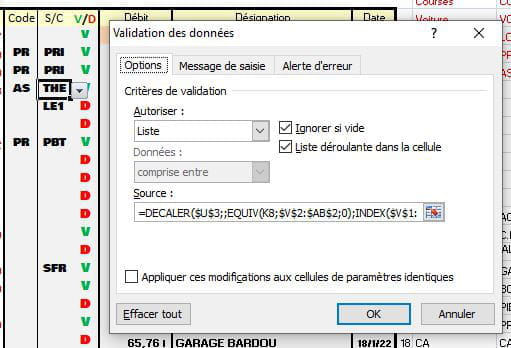

1) Protection : tu rajoutes des plages mais ton image ne montre pas si tu les as rajouté aussi dans les instructions pour les verrouiller ou déverrouiller :
If Target.Value = "KIKO" Then Range(plage1).Locked = True: Range(plage2).Locked = True:Range(plage3).Locked = True:Range(plage4).Locked = True
Ensuite puisque les plages sont contiguës pas besoin des plages 3 et 4 il suffit de mettre
plage2 = "K6:M34"
2) Pour les codes et sous codes oui ce serait mieux de les mettre dans une feuille à part appelée par exemple DATA,
Attention : toutes les plages de DATA utiles dans les formules ou validation de données des cellules des feuilles où elles seront utilisées doivent :
- ou être nommées (comme codesdebits par ex) dès le départ dans DATA et les formules utilisent ces noms,
- ou être indiquées avec le nom de la feuille (par ex dans la validation de données des cellules S/C ce serait =DECALER(DATA!$U$3.... etc) . Tu pourras ainsi te référer à ces listes dans ta feuille Frais annuel 22 comme dans toute autre feuille que tu pourrais ajouter dans le classeur (Frais annuel 23 par ex)
3) Pourquoi rajouter un choix vide ? il suffit dans la cellule de la liste déroulante de taper sur la touche Suppr pour effacer une donnée existante (plus simple que d'aller chercher dans la liste déroulante)
Si néanmoins tu veux une option "vide" dans la liste déroulante, à la fin de chaque liste de sous-code tu ajoutes une cellule avec un espace qui fera donc apparaitre un vide mais qui sera comptabilisé par NBVAL dans formules de la ligne 1 pour pouvoir apparaitre dans les listes déroulantes
4) Où veux tu rentrer ce commentaire ? Dans S/C impossible c'est une liste déroulante, dans Désignation impossible il y a déjà une formule qu'on ne peux effacer. Il faudrait donc rajouter une colonne Commentaire. Quel est l'intérêt de ce commentaire ?
Par contre ce qui est possible, selon ta version d'Excel c'est d'attacher un nouveau commentaire ou une nouvelle note à une cellule (par clic droit sur la cellule), note ou commentaire qui devient visible lorsqu'on passe avec la souris sur la cellule
Dès que tu auras avancé, notamment dans la création de la feuille DATA tu pourras me faire parvenir à nouveau ton fichier et on fera le point
En attendant n'hésite pas si tu as d'autres interrogations ☺

Re, la je ne comprend pas le sans des formules en L8
=DECALER($U$3;;EQUIV(K8;$V$2:$AB$2;0);INDEX($V$1:$AB$1;;EQUIV(K8;$V$2:$AB$2;0)))

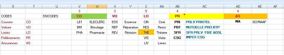

Re, certaines choses résolues, voir capture.
En revanche j'ai oublié de demander à quoi se rapporte les chiffres 3 5 4 en ligne 1 sur V X Z AB AD
Merci, j'ai vraiment du travail à tout mettre dans ma base en restant simple mais personnellement
cela fait plaisir.
Christophe

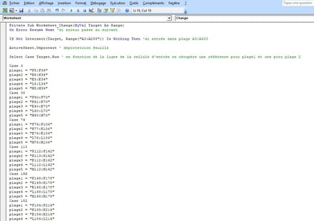

Re VIA, je pensai avoir fini de te solliciter mais j'ai une inconnu.
Tu verras sur le fichier joint la protection par KIKO fonctionne parfaitement de la colonne B à H, puis de L à R cela aussi mais en passant par VALIDE de B à H parfait mais de L à R rien ne se passe.
J'ai essayé en déverrouillant ou pas mais c'est pareil.
Pourquoi ne pas avoir appliqué la formule de la même rangé, cad :
Case 3
plage1 = "B5:C34"
plage2 = "E5:H34"
plage3 = "L5:N34" je désire garder O5 modifiable pour janvier
plage4 = "Q5:R34"
Case 38
plage1 = "B40:C70"
plage2 = "E40:H70"
plage3 = "L40:O70"
plage4 = "Q40:R70"
Pourquoi en Crédit cela fonctionne et en Débit on a un bug
En attente, Merci
Christophe
https://www.cjoint.com/c/LBsr16EVKVy
Re
C'est ce que je t'expliquais dans mon post 50 si tu ne rajoutes pas aussi les plages 3 et 4 dans les lignes d'instructions de verrouillage et de déverrouillage rien ne se passera pour elles
En fin de macro tu as
'si valeur entrée est KIKO on verrouille les plages
'si valeur entrée est VALIDE on deverrouille les plages
If Target.Value = "VALIDE" Then Range(plage1).Locked = False: Range(plage2).Locked = False
Il te faut :
If Target.Value = "KIKO" Then Range(plage1).Locked = True: Range(plage2).Locked = True : Range(plage3).Locked = True: Range(plage4).Locked = True
If Target.Value = "VALIDE" Then Range(plage1).Locked = False: Range(plage2).Locked = False : Range(plage3).Locked = False: Range(plage4).Locked = False
