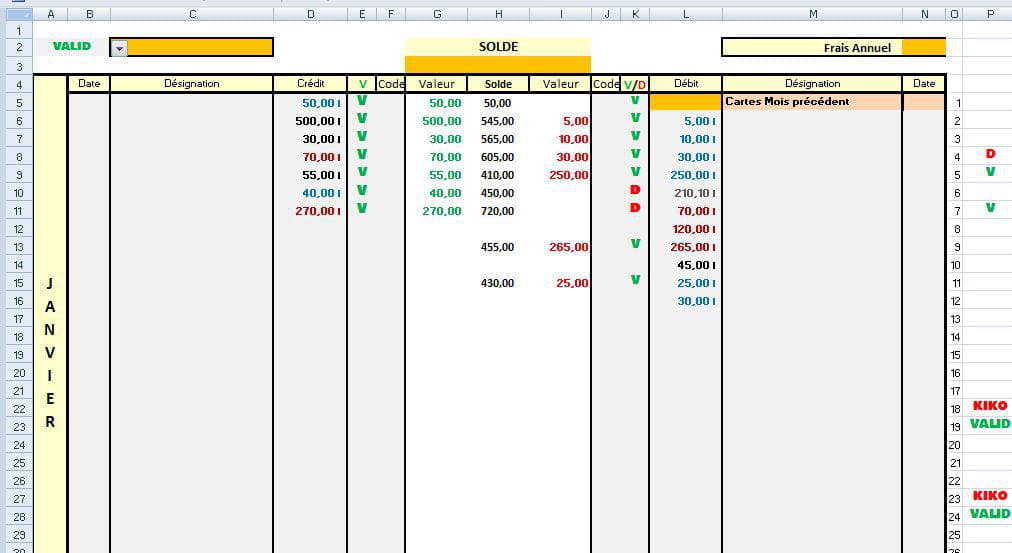

Bonjour, je me monte un suivi de frais annuel et je bloque avec le code VBA qui ne me prend plus de ligne. Je ne sais pas si j'ai bien fait de passer par cette formule.
J'ai crée dans mon tableau une colonne qui me valide mon affichage de frais par un V, sur celle d’a coté par un D je renvoi la somme sur le mois d’après (payement différé) mais il faut que le V s'annule pour ne pas avoir le montant dans le mois courant.
Je suis bon jusqu’à la ligne 350 mais après impossible de continuer. Je suis pret à joindre mon fichier, Merci pour votre future aide.

Re, tu as pu remarque que je valide par V (opération dans le mois) ou par D opération reportée sur le mois suivant.
Admet-on que le mois de février soit presque complet sauf deux montants non validés.
J'ai déjà renseigné sur les mois suivant mes dépenses courantes.
Mais le montant fin décembre n'est pas complet car deux montant ne sont pas pris en compte.
J'aimerai, si cela est possible par le biais de la "bouton" V que je veux créer qu'il m’annule les opérations validées en K, me valide toutes la colonne (sur les mois, dont mon problème sur les lignes entre dont je t'ai déjà parlé). Tout cela pour avoir un résultat global des dépenses a la fois existantes et prévus. Bien sur avec possibilité de revenir au point initial afin d’a nouveau m'éviter de revoir les opérations validées.
J'espère avoir répondu a ta question.

Je n'arrive toujours pas bien à comprendre et je ne pense pas que ce une bonne idée (ni vraiment faisable) d'annuler les validations puis de les remettre, en effet apparemment tu veux la somme des débits, validés ou non
Pour l'instant tu as 2 fois la somme des débits validés en I32 et L32 par exemple, tu pourrais consacrer une des deux cellules à la somme des débits du mois validés ou non en faisant =SOMME(L4:L32)
Dans une cellule en dessous tu peux aussi en plus cumuler ce total avec celui du mois précédent pour avoir à la fin de chaque mois le total des débits de l'année

Re, effectivement tu as raison. Chaque mois j'ai la somme des débit ou crédit en D et L.
Il suffit que je mette une case en addition des 12 mois et c'est bon.
A vouloir bien faire je pousse trop loin le bouchon.
Je vais me consacrer au juste fait de remplir avec ce qui est établi, prendre n peu de recul car comme tu as pu le constater : trop c’est trop.
Encore un grand merci, cela m'a permis de trouver des solutions. Je reviendrai juste pour des formules au besoin (murement réfléchis).

Bonjour, pour information j'ai bien réussi à incorporer les possibilités d'investissement sur les colonnes validés et non validé : c'est ce qui me permet d'approfondir mes prévisions.
Afin de sécuriser mes données rentrées chaque fin de mois je débloque ma feuille et dans format de cellule/ protection je verrouille manuellement les cases, c'est pas très Pro.
Je vais essayer par le biais d'un menu déroulant (V ou "rien") de le faire automatiquement par celui ci.
Je ne sais pas si il existe un "ordre" en formule pour protéger.
Exemple ="protection verrouillé sur ensemble des case que je désire sur le mois.
Je ne doute pas que tu connais ceci ou une autre façon de réaliser.

Non pour protéger cela ne peut se faire par formule c'est bien dans format de cellule que cela se passe puis en protégeant la feuille mais tant que la feuille n'est pas protégée la protection ne s'applique pas on peut modifier les cellules.
Donc pour moi la manip la plus simple c'est de protéger toutes les cellules des colonnes désirées puis après avoir travaillé sur la feuille déprotégée, protéger la feuille pour sécuriser les cellules

Effectivement cela va empêcher des erreurs de saisie SI :
Y a t'il la possibilité dans la validation des données d'entrer plusieurs cases à la suite, cela m'évitera beaucoup de travail et j'ai bien peur que Excel me limite au bout d'un moment.
Autre chose, comme vu dans ma capture j'ai des cases en vert V et l'autre en rouge D. Dans ma nouvelle liste impossible d'avoir les deux écriture différentes en couleur 'je passe à coté de quelque chose mais quoi ?

Pour les couleurs différentes c'est par mise en forme conditionnelle que ça se passe
Va sur une des cellules avec une écriture en couleur puis dans le Ruvan Accueil - Mise en forme conditionnelle - Gérer les régles pour voir quelle(s) MFC existe(nt)
