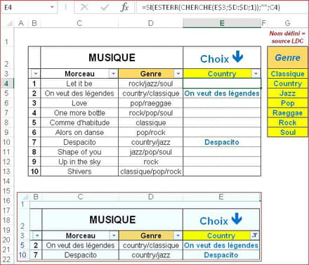

          Après les suggestions d'Alfred et de Vaucluse, que je salue très amicalement, voici une proposition avec Mise en Forme Conditionnelle qui ne nécessite pas de colonnes supplémentaires.
          https://www.cjoint.com/c/LBkpxQvoD1t
            Salut Nemo.
            Une autre proposition, https://www.cjoint.com/c/LBkx42WS6Ht
            dans laquelle en G on a la source pour la
            Liste Déroulante de Cellule en E3.
            On peut ensuite faire un filtre en E
            pour ne pas afficher les cellules vides
            (et les lignes correspondantes).
