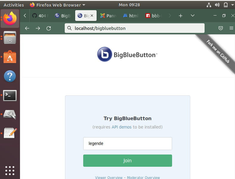

Bonjour à tous.
J'ai installé
bigbluebutton
avec cette commande :
wget -qO- https://ubuntu.bigbluebutton.org/bbb-install.sh | bash -s -- -v bionic-240 -s bbb.example.com -e notice@example.com  -a -w
... et tout en respectant les pré-requis.
Après l'installation, j'ai vérifié avec
bbb-conf --status
que tout était en ordre. Le problème est que lorsque je teste l'application.
Si je saisis un mot que je clique sur join, j'ai tout de suite une erreur 404 not found. L'URL qui apparaît quand je clique sur le bouton join est
localhost/demo/demoHTML5.jsp?username=xxxx&isModerator=true&action=create
J'ai observé les fichiers sources et le fameux
demo/clientHTML5.jsp
n'existe pas. Je précise aussi que dans le fichier
bigbluebutton.conf
, on a comme racine
/var/www/bigbluebutton-default
Que puis-je faire pour avoir
bbb
fonctionnel sur mon ordinateur fonctionnant sur Ubuntu 18.04 ?
