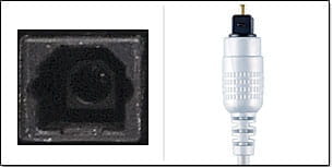

      Ta TV à une sortie optique :
      Et ta barre une entrée du même type.
      Relie les donc avec un bon câble optique, ceci par exemple :
      Une configuration sera peut être nécessaire au niveau du menu audio de la TV, haut parleurs externes ou un truc du genre et bien sur commuter la barre sur entrée optique

            Désolé mais le volume n'agit que sur les HP de la TV, pas sur la sortie optique qui est une sortie ligne à volume fixe et le but est d'avoir du son sur la barre et non sur la TV
