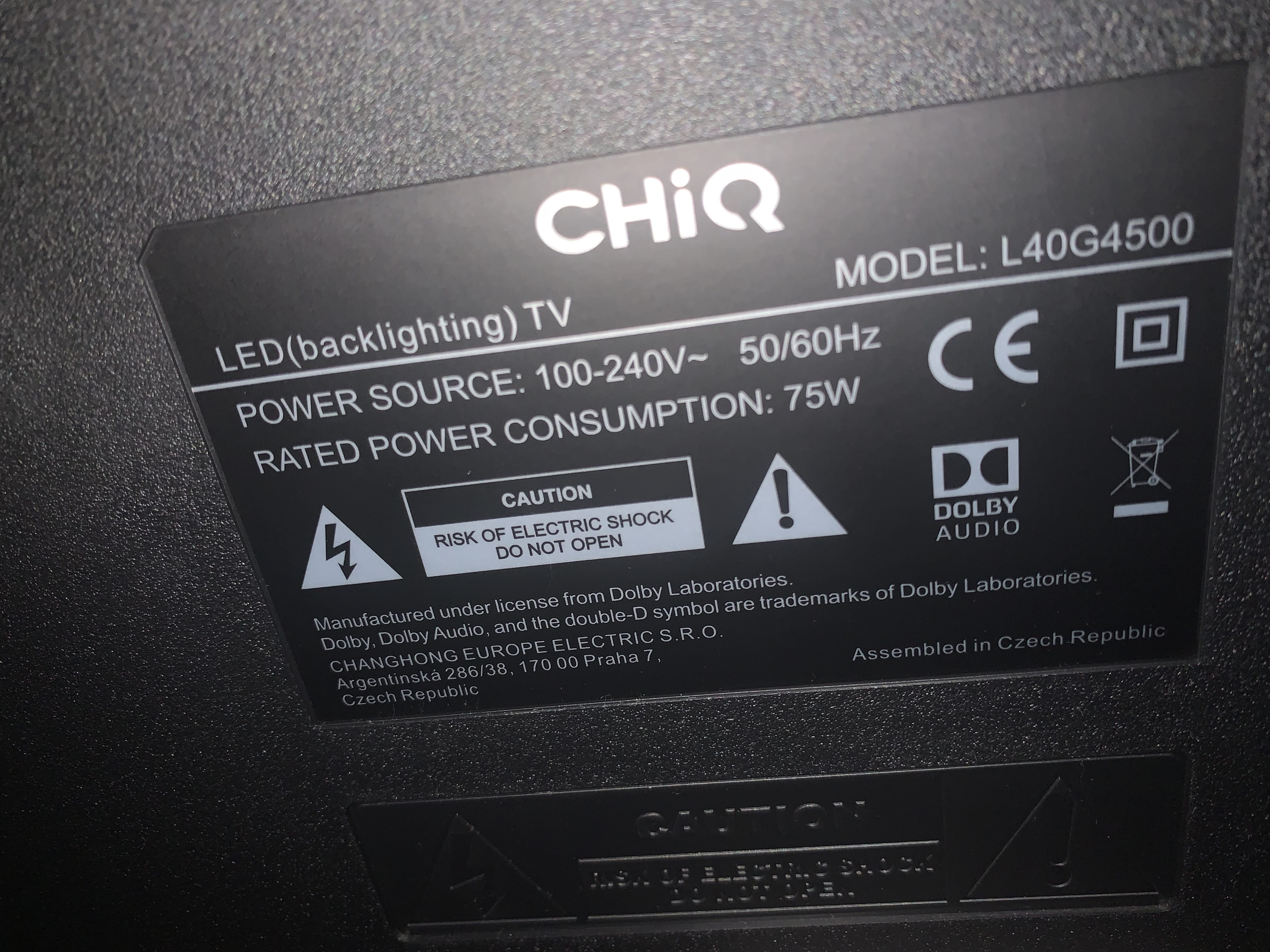

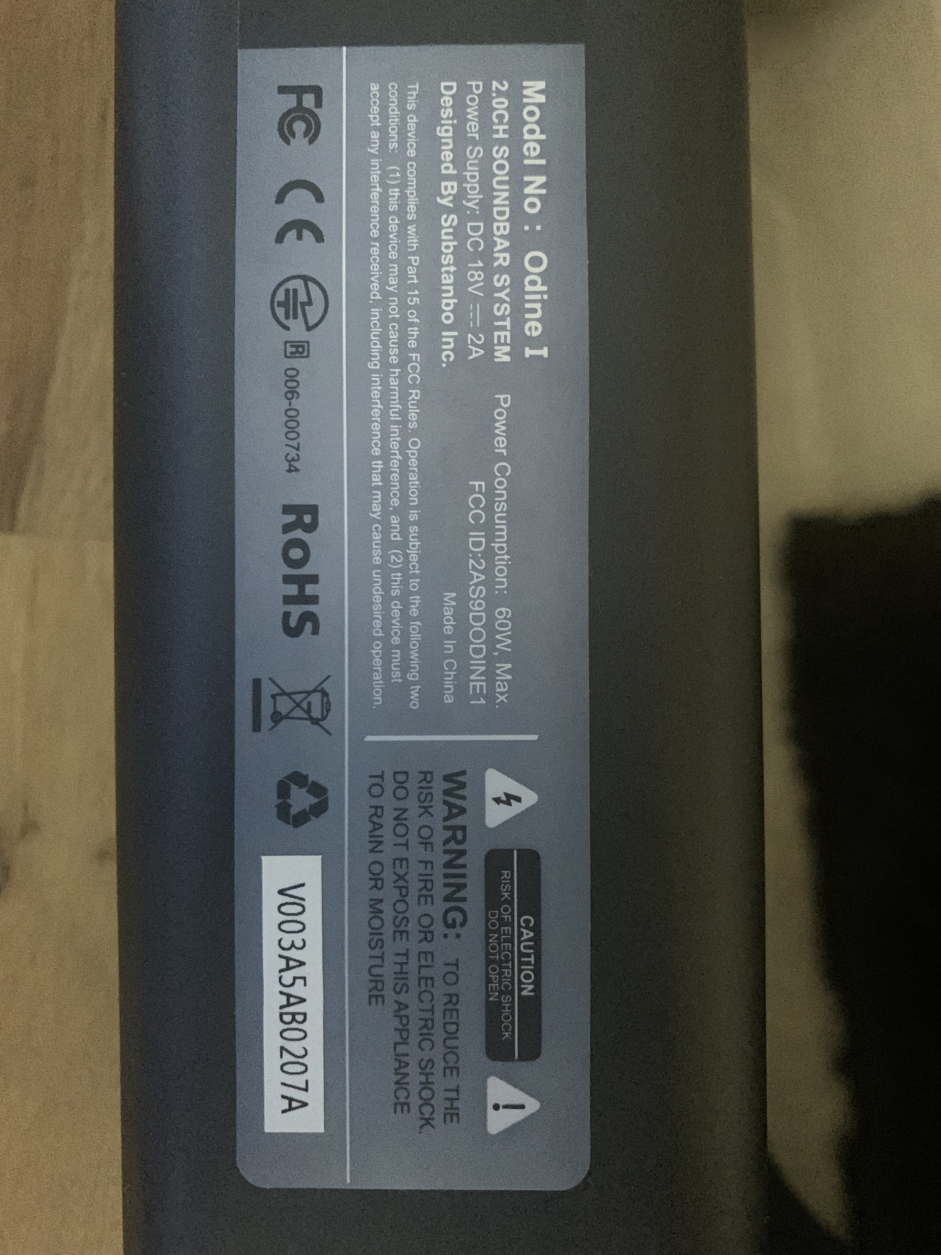

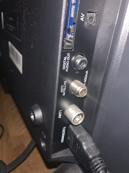

    1. Re ???????? je n ai plus aucun papier ..( cause séparation) du coup j ai mis des photos ????????
      Merci à vous

      @Estelle_3593Ok... les références étaient demandées uniquement pour vérifier la connectique
      Le téléviseur possède bien une sortie coaxiale digitale et la barre une entrée optique...
      C'est donc bien un convertisseur Coaxial in vers optique out, comme donné en exemple au message précédent qu'il vous faut.

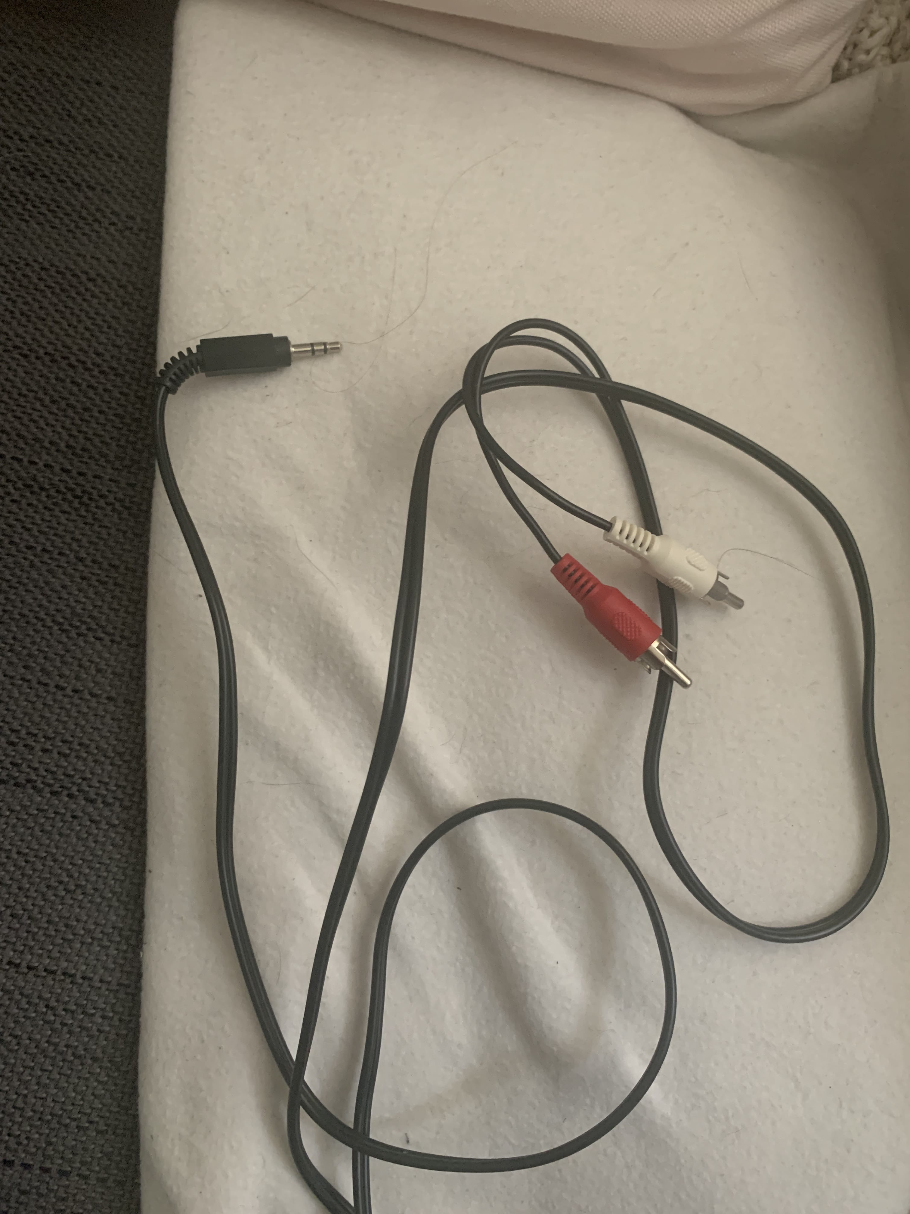

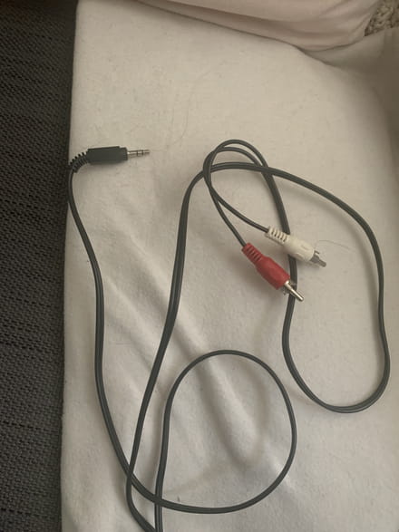

    Es tu bien sure d'avoir essayé la sortie casque de la TV avec ton câble jack -> RCA rouge et blanche ?
    1. Je te promet que oui ????????????. Encore là maintenant
      Mais je n ai pas le bon embout pour la télé

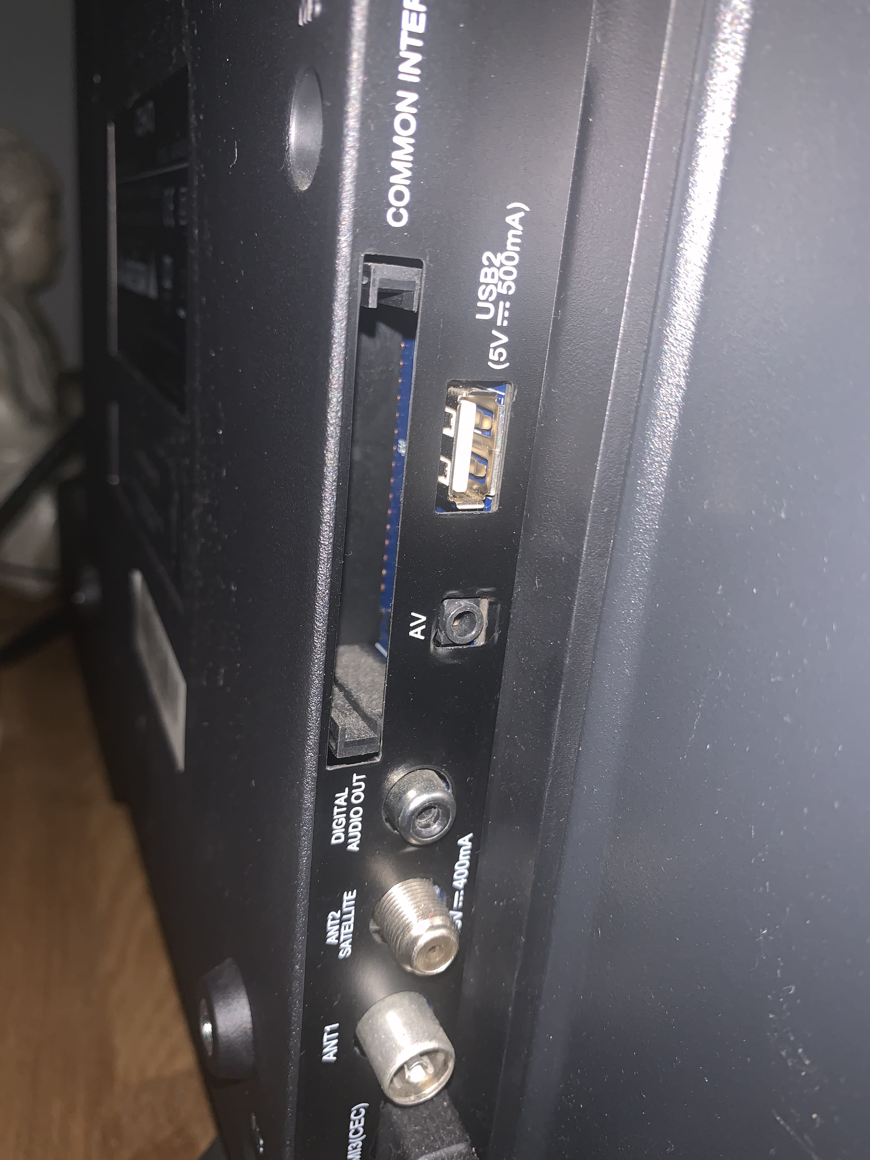

  4. Modérateur
    Sur cette photo, je ne vois pas de sortie casque mais un jack femelle marqué AV qui est donc une entrée vidéo Mini-A/V mais pas du tout une sortie casque
    1. Jai que ça sur la télé …

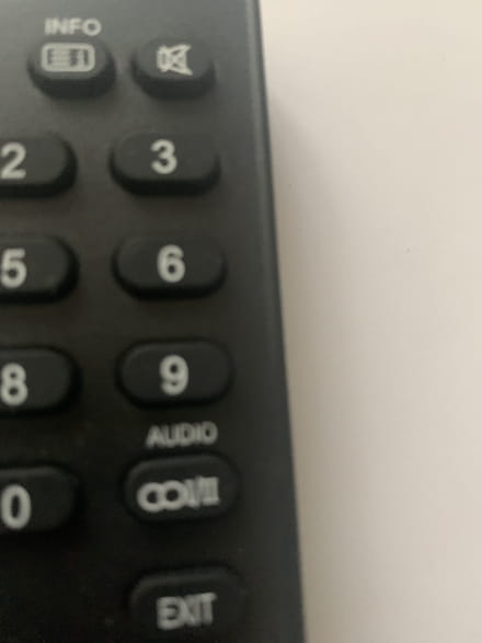

  5. J’ai ce bouton sur la télécommande
    Mais quand j appuie rien ne se passe

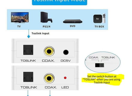

      MAIS est il bien alimenté via un port USB et la diode rouge alumée ?
      Et commuté sur sortie toslink ?

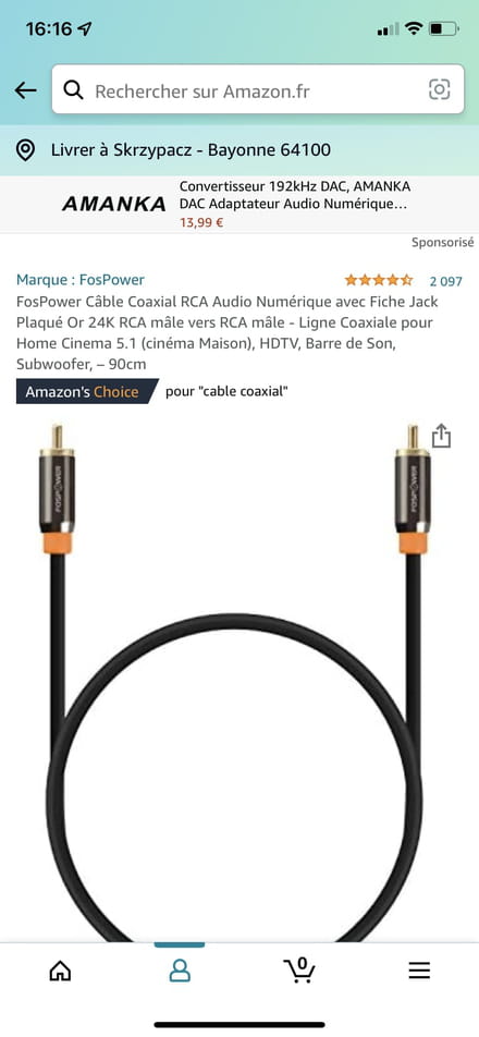

      Il va te falloir:
      Un simple câble RCA :
      Et on se fout pas mal de la couleur, à brancher entre la sortie " Digital audio out" de la TV et l'entrée du convertisseur coté "Imput "

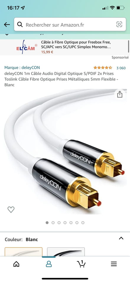

      Et un bon câble optique :
      A brancher entre sortie "toslink" du convertisseur coté "Output "et entrée optique de ta barre

        @baladur13Le commutateur concerne bien l'entrée et non la sortie ?
      3. Modérateur
        @Andy31200Si j'en crois Amazon oui le switch concerne l'entrée

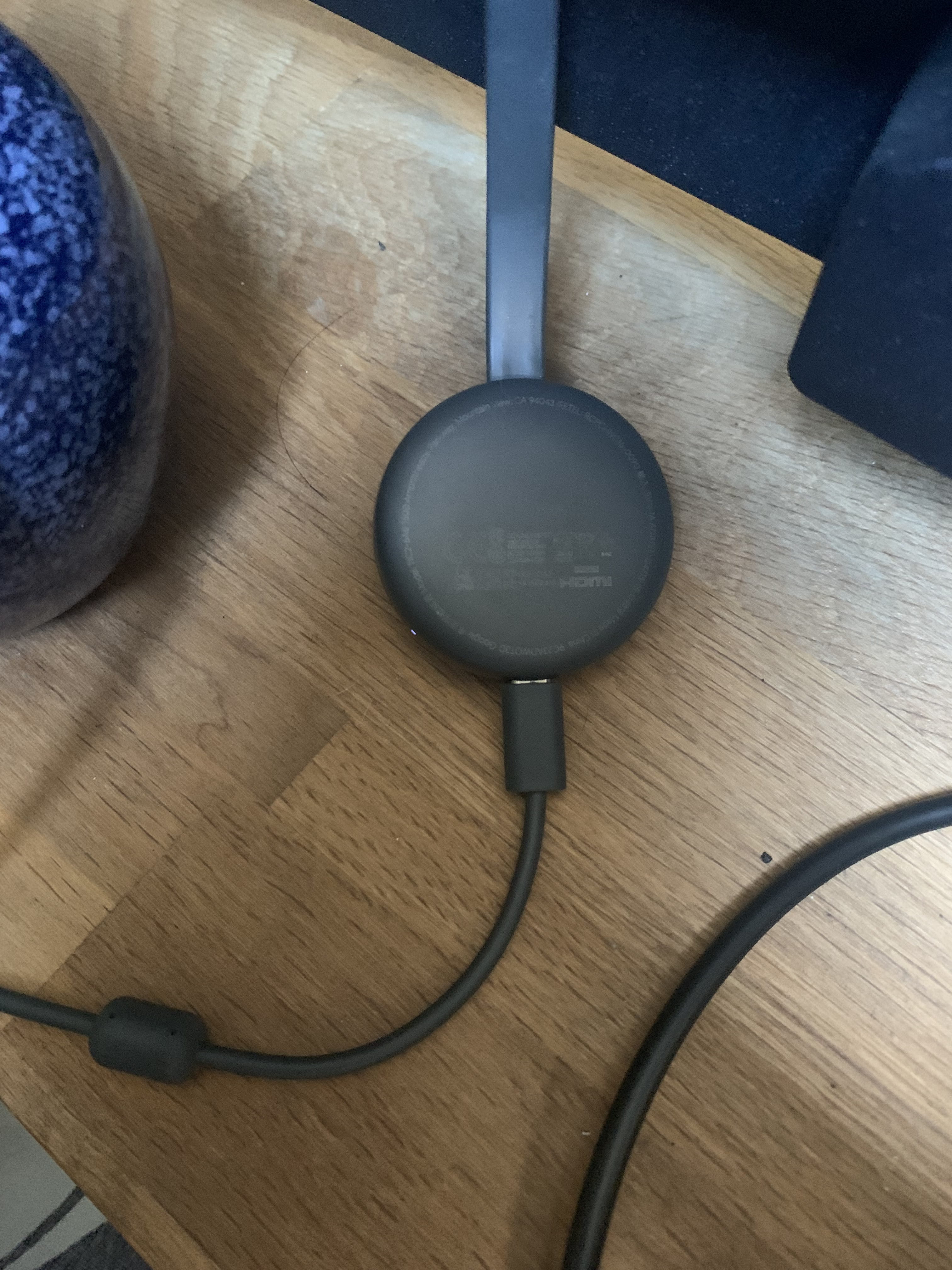

      4. Question :: vue que je passe par chrome cast .. il y a une rapport ?
        Impossible de trouver la fonction haut parleur sur la télé ????‍♀️

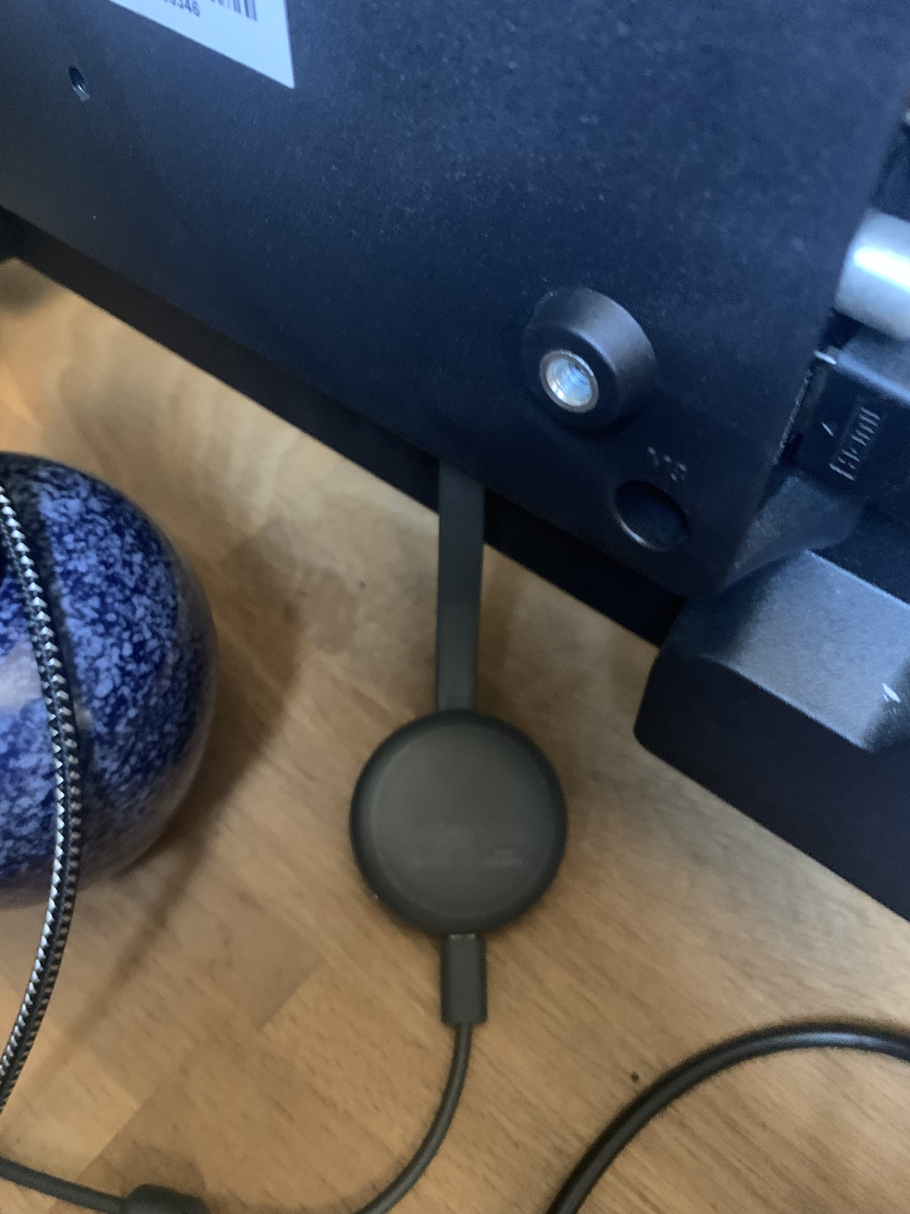

        @Estelle_3593Si tu as bien branché le chromecast en HDMI sur HDMI IN de l'extracteur puis celui ci sur la TV et il semble qu'il y ait un voyant vert à coté de la sortie SPDIF qui devrait être allumé
        Sinon, je suis mal....
    9. Modérateur
      Non, je ne te dispute pas et oui renvoyer et acheter extracteur
      Branchements
      Chrome cast -> câble HDMI sur HDMI IN de l'extracteur
      Câble HDMI entre HDMI OUT de l'extracteur et entrée de la TV
      Câble optique entre sortie SPDIF de l'extracteur et l'entrée optique de ta barre

      1. Je crois comprendre mais le chrome cast a un seul port hdmi celui qui le relie à la télé ????????
    10. Modérateur
      Oui et relis moi bien :
      Câble HDMI entre Chromecast et extracteur HDMI IN puis câble HDMI entre extracteur HDMI OUT et TV
