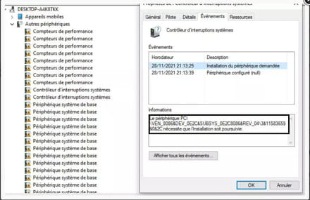

Bonjour, je viens de monter une carte mère atermiter avec 2cpu 2695 sous win 10 et je me retrouve avec un panel de driver manquant et introuvable sur le net.
donc si quelqu’un pouvait m’aider ,merci d'avance

  1. Bonsoir c'est une x79 server v1.1double cpu
    et pas de cd avec car achetée sur aliexpress-
    même avec win update rien a faire et sur le net très compliqué et pas encore trouvé

        1. Bonjour merci pour les réponses mais j’ai déjà essayer driver pack et rien n'y fait quand au mail au vendeur c'est déjà fait mais sans réponses. je vais tenter avec SDI et merci encore ..je vous remettrai le résultat

            tu peux poster les 2 identifiants via 1 copier/coller dans ta réponse, en les nommants (compteurs de performance et contrôleur d'interruptions systèmes)

                merci a tous pour vos réponses et recherches mais j’ai réussi en téléchargeant SDI (sanppy driver au complet) et tout est rentré dans l'ordre :)
