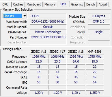

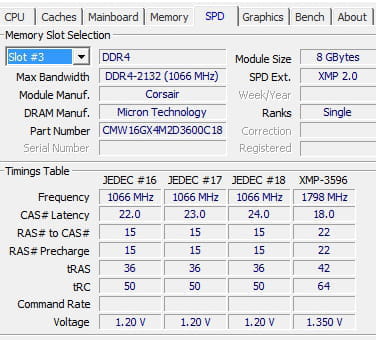

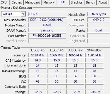

Je te joints des images de CPU-Z pour les différents slots de RAM

AmbassadeurSi j'ai bien compris, tu as une barrette de 16Go DDR4 3000MHz et tu as ajouté 2 barrettes de 8Go DDR4 3600MHz chacune. En tout cas, toutes les barrettes sont reconnues comme des DDR4 2132MHz. Essaie d'enlever ta barrette de 16Go et n'utiliser que les 2 de 3600MHz en respectant les dispositions recommandées dans le manuel pour 2 modules. 16Go de RAM sont largement suffisants pour un pc destiné aux jeux.

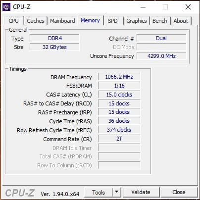

La photo de l'onglet Memory de CPU-Z
