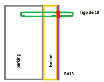

          En gros, entre 4 et 6 tiges de 10mm (classe 12.9) (j'espère que ce sera suffisant) fixées dans le parking par scellement chimique.
          Je pense que le risque d'arrachement est fortement réduit avec cela.
          Pour le problème de cisaillement (la couche de 10cm d'isolant pose problème..).
          J'espère que la résistance des tiges sera suffisante. Pour "soulager" un peu de BA13 au cas ou les tiges bougent un peu, je pense insérer un manchon sur chaque tiges (au niveau du BA13) pour augmenter la surface de contact et rendre le contact le plus lisse possible.
          Pensez vous que cela sera suffisant?

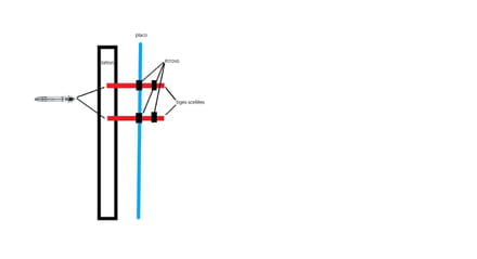

            Bonjour on suis votre affaire avec fébrilité 8 kg de moins cela est important sur votre dessin la cloison est bien au contact du mur vous ne dessinez que la partie revêtement plâtre
            je pourrai savoir l'épaisseur de la cloison placo ?
            1. j'avais pas mis de photo pour le moment,
              Le BA13 fait 13mm d'épaisseur.
              Pour l'isolation, j'ai pas encore l'épaisseur précise mais environ 10cm.
              Je regarde ce soir et précise tout ca.

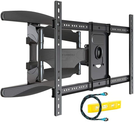

              Ci joint pour l'idée:
              Ci joint pour le manchon:
              Ci oint pour le support:
                Bonjour il reste une inconnu quel genre de cloison placo si c'est placo et isolant ou isolant à part et quel type et densité d'isolant tout ça pour savoir si l'isolant est solidaire du plâtre
                pourquoi ?quand vous visserez le support il faut que la cloison résiste à la compression cette résistance sera proportionnelle à la densité de l'isolant
                ensuite des vis de 10 d'une longueur de 100 plus 13 auront une flexion faible sinon nulle

                  Pour l'isolation, c'est du polystyrène. C'est donc indépendant et à mon avis pas super niveau résistance à la compression.
                    Bonjour va pour le polystyrène de bas mais quand on pose du BA 13 sur un support on met des " tacons " comme on dit 'des petits tas de colle mortier tout les 50cm et on dresse la plaque avec des pressions manuelles avec un tasseau en bois sur toute la surface donc il restera un espace entre le support et le BA 13 jusqu'à 1cm c'est la que le vissage pose un problème et déformer le ba 13
                2. sinon, en ajoutant une plaque en acier plaquée au BA13 et bloquée entre les manchon et des boulons, plus de pression sur le BA13. L'ensemble sera supporté uniquement pas les 6 tiges. C'est peut être pas plus mal.
                    Bonjour c'est juste pour vous avertir que vous ne pourrez pas compresser sans réserve le ba13 et l'isolation sans ce risque si vous mettez une entretoise légèrement inférieure à la cloison pour maintenir une pression suffisante du support TV sur la surface sans déformation visible la plaque métallique est une précaution pour répartir vos 6 points d'encrage ou bien seules 4 plaques de 20cm sur chaque branche du support pour répartir la pression
