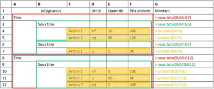

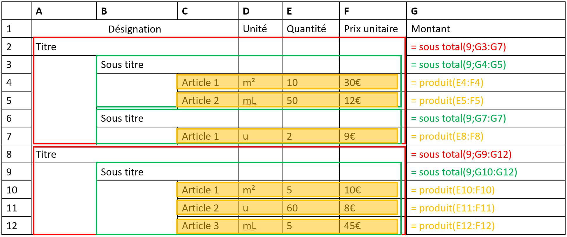

Pour automatiser la réalisation de devis, j’ai commencé à réaliser un programme VBA qui va chercher des informations (Désignation, unité, quantité, prix unitaire) dans un autre onglet. Cependant dans la colonne montant je souhaiterais que le code fasse soit un produit soit un sous-total en fonction de la hiérarchie de la désignation (titre, sous-titre ou article). J’arrive à faire le produit pour les articles, mais je n’arrive par à faire le sous-total des titres et des sous-titre en lui indiquant au code où il doit s’arrêter pour la sélection de la plage de données

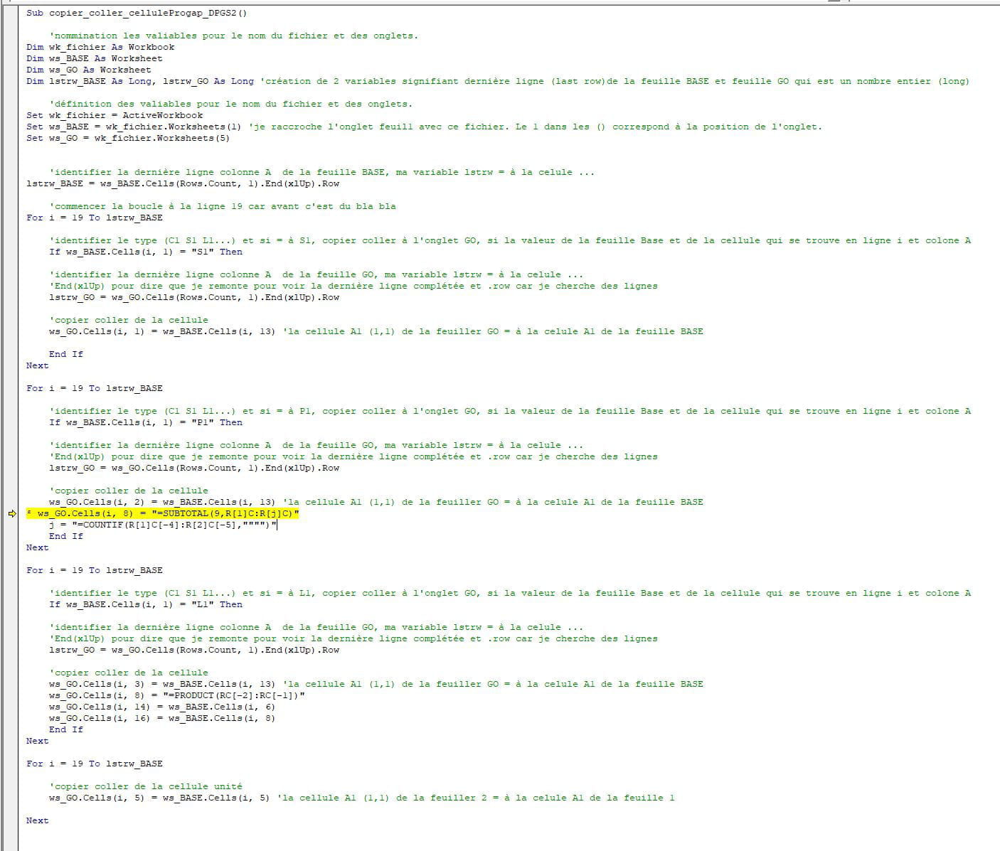

    1. Sub copier_coller_celluleProgap_DPGS2()
          'nommination les valiables pour le nom du fichier et des onglets.
      Dim wk_fichier As Workbook
      Dim ws_BASE As Worksheet
      Dim ws_GO As Worksheet
      Dim lstrw_BASE As Long, lstrw_GO As Long 'création de 2 variables signifiant dernière ligne (last row)de la feuille BASE et feuille GO qui est un nombre entier (long)
          'définition des valiables pour le nom du fichier et des onglets.
      Set wk_fichier = ActiveWorkbook
      Set ws_BASE = wk_fichier.Worksheets(1) 'je raccroche l'onglet feuil1 avec ce fichier. Le 1 dans les () correspond à la position de l'onglet.
      Set ws_GO = wk_fichier.Worksheets(5)
          'identifier la dernière ligne colonne A  de la feuille BASE, ma variable lstrw = à la celule ...
      lstrw_BASE = ws_BASE.Cells(Rows.Count, 1).End(xlUp).Row
          'commencer la boucle à la ligne 19 car avant c'est du bla bla
      For i = 19 To lstrw_BASE
          'identifier le type (C1 S1 L1...) et si = à S1, copier coller à l'onglet GO, si la valeur de la feuille Base et de la cellule qui se trouve en ligne i et colone A
          If ws_BASE.Cells(i, 1) = "S1" Then
          'identifier la dernière ligne colonne A  de la feuille GO, ma variable lstrw = à la celule ...
          'End(xlUp) pour dire que je remonte pour voir la dernière ligne complétée et .row car je cherche des lignes
          lstrw_GO = ws_GO.Cells(Rows.Count, 1).End(xlUp).Row
          'copier coller de la cellule
          ws_GO.Cells(i, 1) = ws_BASE.Cells(i, 13) 'la cellule A1 (1,1) de la feuiller GO = à la celule A1 de la feuille BASE
          End If
      Next
          'identifier le type (C1 S1 L1...) et si = à P1, copier coller à l'onglet GO, si la valeur de la feuille Base et de la cellule qui se trouve en ligne i et colone A
          If ws_BASE.Cells(i, 1) = "P1" Then
          ws_GO.Cells(i, 2) = ws_BASE.Cells(i, 13) 'la cellule A1 (1,1) de la feuiller GO = à la celule A1 de la feuille BASE
      ² ws_GO.Cells(i, 8) = "=SUBTOTAL(9,R[1]C:R[j]C)"
          j = "=COUNTIF(R[1]C[-4]:R[2]C[-5],"""")"
          End If
      Next
          'identifier le type (C1 S1 L1...) et si = à L1, copier coller à l'onglet GO, si la valeur de la feuille Base et de la cellule qui se trouve en ligne i et colone A
          If ws_BASE.Cells(i, 1) = "L1" Then
          ws_GO.Cells(i, 3) = ws_BASE.Cells(i, 13) 'la cellule A1 (1,1) de la feuiller GO = à la celule A1 de la feuille BASE
          ws_GO.Cells(i, 8) = "=PRODUCT(RC[-2]:RC[-1])"
          ws_GO.Cells(i, 14) = ws_BASE.Cells(i, 6)
          ws_GO.Cells(i, 16) = ws_BASE.Cells(i, 8)
          End If
      Next
          'copier coller de la cellule unité
          ws_GO.Cells(i, 5) = ws_BASE.Cells(i, 5) 'la cellule A1 (1,1) de la feuiller 2 = à la celule A1 de la feuille 1
      Next
      End Sub

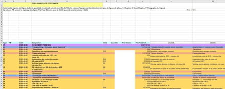

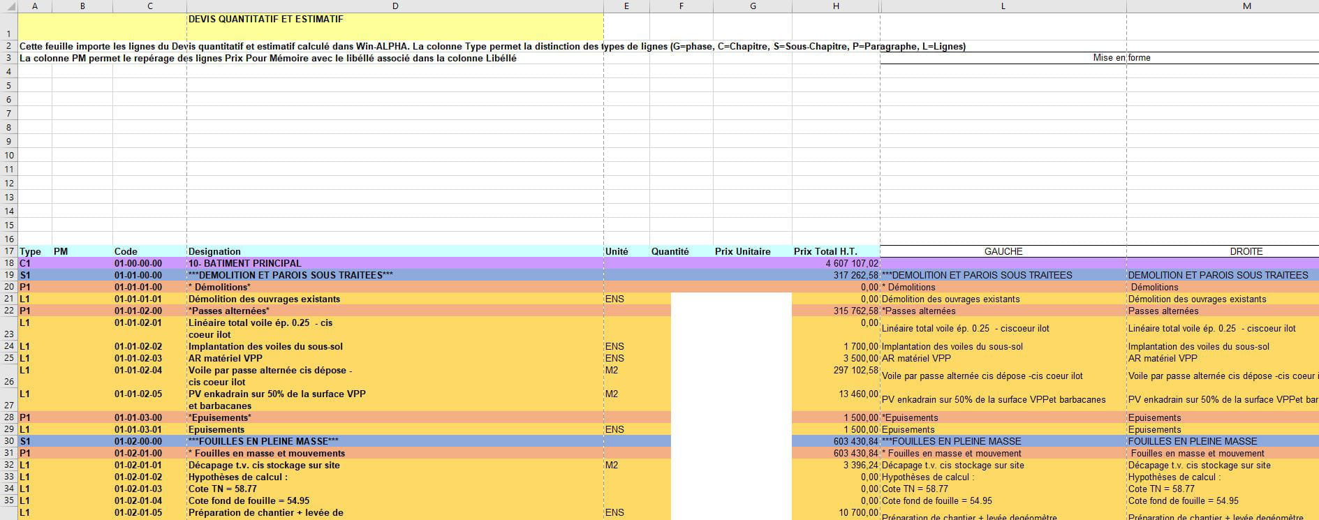

    2. Bonjour voici comment est organisé mon onglet base, c'est une extraction de données.
      1. Contributeur Ambassadeur
        Je ne comprends pas comment le code parvient à créer l'autre onglet à partir de l'onglet base. Crée-t-il réellement l'onglet tel que tu le montres en #2?

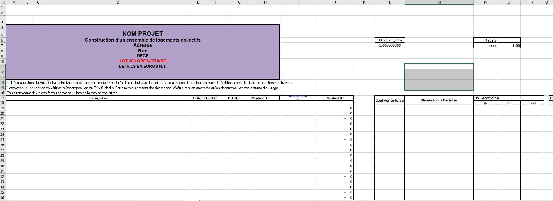

    3. Non l'onglet GO est déjà créé dans mon Excel. C’est un onglet avec un gabarit standard que l'on utilise pour nos devis. Je viens juste récupérer les donner de l'onglet BASE pour les coller dans l'onglet GO sauf que pour le montant je dois rentrer des formules différentes en fonction du titre ou de l'article. C'est pourquoi je voulais optimiser cette manipulation.

    4. Voici l'onglet GO, les formules sont réécrites pour chaque chiffrage de projet, car le nombre d'articles dans chaque sous-titre varie en fonction du projet
