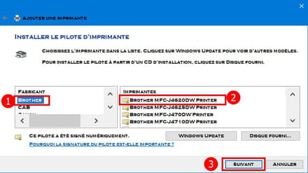

          1. Windows 10 reconnait par défaut cette imprimante et n'a pas besoin des pilotes de Brother.....
            Pour installer l'imprimante il faut faire comme indiqué ci-dessous dans l'ordre des choses
            Ouvrir le panneau de configuration de Windows 10
            ✅Cliquer sur Périphériques et Imprimantes
            ✅Cliquer sur Ajouter une imprimante (2eme ligne du haut à droite)
            ✅Cliquer sur L'imprimante souhaitée n'est pas répertoriée
            ✅Cocher le dernier petit pavé du bas puis▶️ Suivant Laisser le pavé du haut coché ▶️ Suivant
            ✅Cliquer sur Windows Update ▶️ Laisser la machine chercher les imprimantes compatibles ...A noter que cela peut prendre quelques minutes selon la charge du serveur Microsoft
            ✅Dans la fenêtre qui s'ouvre ▶️ Colonne de gauche faire défiler l'ascenseur pour trouver la marque Brother ▶️ Faire idem dans la colonne de droite pour trouver MFC J4620DW
            ✅Mettre en surbrillance l'imprimante MFC J4620DW
            ✅Suivant pour lancer l'installation de l'imprimante et suivre le processus d'installation
            ✴️Installer l'imprimante en mode Wifi en suivant les instructions
            Voir image écran ci-dessous
            Ensuite ► Se rendre sur le site Brother ► Ici ► Télécharger le package complet Pilote & Logiciel pour Windows 10-64 bits
            Brother n'installera que les logiciels de cette imprimante et en principe tout devrait être ok
            Nota ► Tu peux éventuellement te servir de ton CD pour installer les logiciels prévus pour cette imprimante si tu ne souhaites pas aller sur le site Brother (Je pense que les pilotes du CD ne sont pas à jour et incompatibles avec W10 (Perso j'ai une MFC j615W et j'ai fait son installation de cette façon et tout est ok...)
            Si problèmes ou autres ► Revenir ici ► Demain sans problème
            A plus pour tes commentaires, mais si aucun ► Sujet résolu
