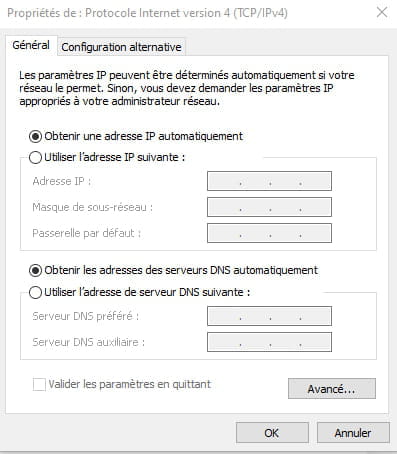

    1. Slt, déjà essaye d'aller dans les paramètres de ta carte réseau (via Panneau de configuration\Réseau et Internet\Connexions réseau\Wi-Fi\Propriétés\Protocole internet version 4) puis vérifie si les deux options sur l'image sont activées, si c'est pas le cas tu les actives, sinon je vais te donner la procédure à suivre pour résoudre ton problème.
      1. Hello, les deux options sont bien activées comme sur ton image
