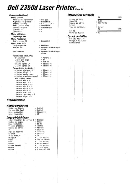

je possède une imprimante Dell 2350d (sans scanner) et il y a des traits noirs verticaux qui apparaissent sur toutes les feuilles imprimées:
J'ai changé le toner et j'ai nettoyé le tambour: ça n'a pas corrigé le problème.
Est-ce que ce problème est dû uniquement au tambour (rayures ou autre...) ou ça peut venir d'autre chose ?
C'est une imprimante qui a déjà 9 ans et le but est de savoir si ça vaut le coup de la réparer (je suis prêt à remplacer le tambour, mais pas plus).
Merci pour les réponses.

Si c'est le tambour, vous devriez voir des traces dessus...
Mais cela semble bien etre sur un rouleau car les rayures se repetent de faon presque regulieres..
A part le tambour, ensuite vous avez le four (unite de fusion)... -
Merci pour la réponse :)
Sur le rapport de l'imprimante (c'est la feuille que j'ai scannée ci-dessus) , l'unité de fusion est marquée comme OK.
Un défaut de l'unité de fusion peut provoquer des traces verticales ? -

Normalement vous devriez voir des traces sur votre tambour....
Ce qui peut arriver, c'est que vous avez utilise un papier de mauvaise qualite tres pelucheux et que des peluches se soient bloquees dans la racle... (Ca helas ca ne se nettoie pas) -
