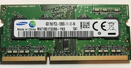

      La RAM d'origine est une 2gb 1rx8 pc3 12800s 11-11-b2
      Et l'autre barrette est une 4gb 1rx8 pc3L 12800s 11-13-b4

        La RAM j'ai marqué tout ce qu'il y a avait d'inscrit dessus

          Et j'ai marqué ce qu'il y avait d'inscrit sur les deux barrettes

          Je mettrai les photos pour être plus sûr .
