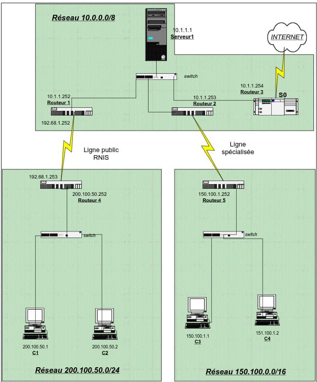

Je suis entrain d'apprendre le routage, et j'ai besoin d'explication sur la table de routage du R5, pour l'@ rés de destination 10.0.0.0/8 dans la topologie ci-jointe.
Je comprends que l'interface soit 10.1.1.253, mais ne comprends pas pourquoi l'@ de passerelle est aussi 10.1.1.253.
Le R5 étant dans le réseau 150.100.0.0, la passerelle ne devrait-elle pas être 150.100.1.252 ?
D'avance merci
D'avance merci
ni l'un ni l'autre,
en routage ip pur, il manque un réseau IP sur la connexion ligne spécialisée, donc tel quel impossible de répondre à ta question, la communication ip entre 150.100.0.0/16 et 10.0.0.0/8 n'est pas possible dans l'état sauf à configurer un routage sur interface (possible en point à point), mais pas sur réseau IP.
Une passerelle doit toujours être dans réseau de l'interface de sortie, pas un autre réseau, ni local ni distant.
Le routage sur interface ne fonctionne que sur réseau point à point et et statique, pas dynamique.
