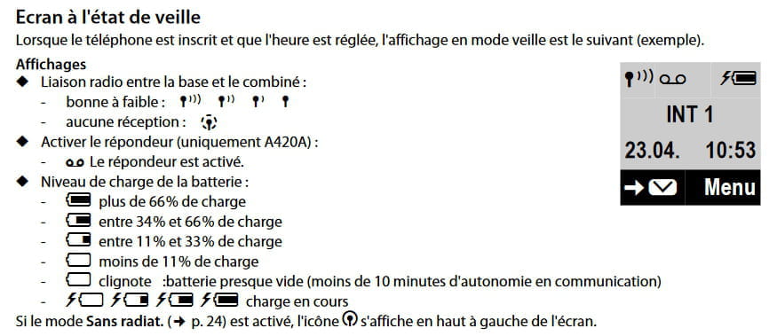

Qu'affiche les écrans de vos trois combinés ?
Identiques à l'image du message#4 ou pas ?
si différent, qu'est-ce qui diffère ? Entre autres comment sont les icônes représentants la qualité du signal radio ?
Le voyant du répondeur (3 sur l'image ci-contre) ======>
de la base (il n'y en a qu'une, les autres socles sont des chargeurs), est allumé ou pas ?

IL n'y a qu'une base.... c'est sur la base que se trouve les touches du répondeur
C'est quelle icône que vous appelez N° 1 celle qui représente la charge des batteries (à droite en haut) ?
je viens de mettre des piles neuves, Heu... ce sont des batteries rechargeabls qu'il faut mettre pas des piles... (risque d'explosion)
Vérifier que vous avez respecté les polarités.
Icone 2 je suppose que c'est celle qui represente le répondeur en service (au mileu sur mon image)
Icone 3 reception OK (ce combiné est en relation avec la base)
INT 2
Nouv message la case message et sa fleche devant
MENU Rien d'autre ? aucune des icônes décrite ci-dessus ?
Ce combiné est à l'arret... Appuyer de manière prolongé sur la touche "Raccrocher"
LA BASE n° 3 fonctionne normalement
La base 3 C'est quoi ? il n'y a qu'une base... comme dit plus haut
Si çà fonctionne normalement, c'est à dire que toutes les icones sont là ?
Pourtant vous avez dit au départ que deux combinés ne sonnaient pas et qu'avec le troisième vous ne pouviez pas appeler...
Pour que l'on comprenne bien de quoi on parle
Il y une seule base c'est là ou se trouve les touches du répondeur
et 3 combinés INT1 INT2 et INT3, un de ces 3 combinés est sur la base... base qui doit être connectée par un câble téléphonique à la box.
Redonnez moi donc l'état des icônes sur INT1, 2 et 3
