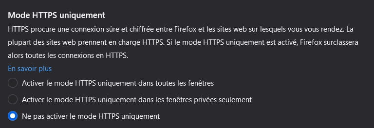

        À vérifier également le HTTPS dans Options-►Vie privée et sécurité
        Je ne pense pas que ce soit cela.

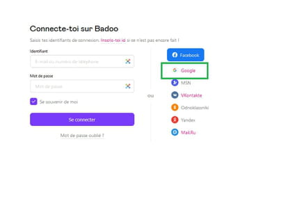

        Ou encore se connecter avec un compte GOOGLE (GMAIL par exemple) sur Badoo signin fr

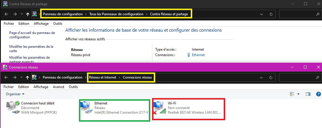

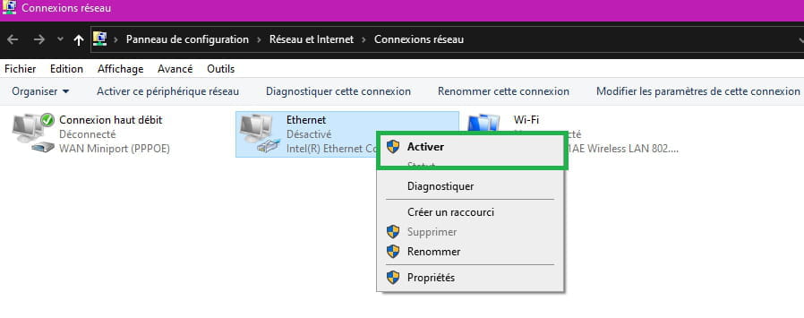

          Depuis vendredi je suis en wifi car je ne parviens pas à changer le mode de connexion dans cet ordi.
          Panneau de configuration\Réseau et Internet\Connexions réseau
          Choisis la carte réseau à activer
          La ligne ►Modifier les paramètres de la carte
          Ethernet ou Wifi ==►connecter ou déconnecter (ou Activer /Désactiver)
          A+

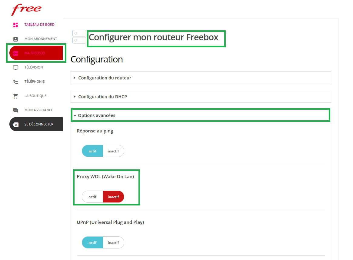

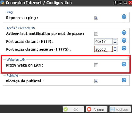

              Au fait il y a un proxy, mais il ne faut pas qu'il ne soit activé dans l'espace abonné ►Ma Freebox►Gestion Freebox►Paramétrer mon routeur Freebox ►Options avancées
              Proxy WOL (Wake On Lan) ==►Inactif (par défaut).
              Idem dans ==► Freebox OS

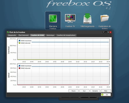

              Et de vérifier les courbes de débits dans Freebox OS (Heures, jours, semaines,mois).

                Hé oui, drôle d'histoire...enfin résolue... oui, je suis étonné aussi qu'un bloqueur de PUB bloque tout un site... Mais ça dépend comment ça marche...
                Il y en a qui bloque des sites avec réputations connues et dans une base de donnés, un peu comme les emails.
                Et d'autres bloquent les Pop-up qui sont injectés dans les pages... et ça peut très bien etre le cas de badoo, dès la première page, il doit y avoir des popup pour présenter la page et aussi entrer le nom et mot de passe...
                Je connais l'exemple des Capatcha qui est bloqué et on ne le vois pas... de ce fait, on ne peut pas cocher les cases qui ont des vélos ou des feux rouges etc... et on ne comprend pas pourquoi on ne peut pas entrer dans le site..?? Mais ce genre de bloqueur est sur le PC, ici, il est sur la BOX... ça peut procéder autrement...
                Par contre c'est quand même étrange que ça ne bloque pas le même site sur le MAC..??
                Je suis arrivé un peu en retard, désolé, mais j'ai appris quelque chose..
                A+++
                  Salut Jeannets,
                  En tout chez FREE, je ne sais pas pour les autres FAI, mais je pense qu'il doit en avoir chez certains.
